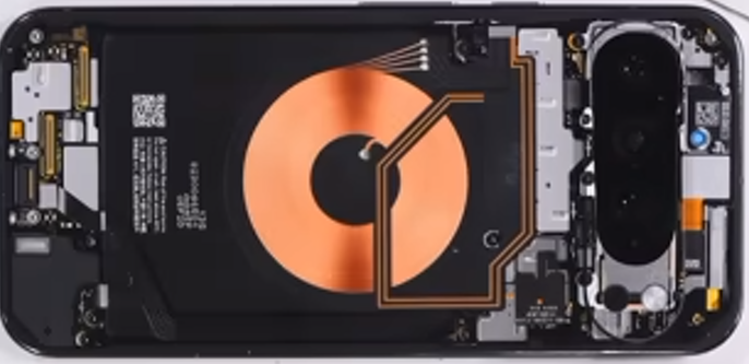

Pixel 9 Pro XL
A kép alapján meghatározható a pontos hely. -
Én a következő módon jártam el a ring helyének pontosításában.
Van néhány szétszedős videó a YT-on. Az egyiknél amelyiknél pontosan felülről látható a tekercs és az elhelyezkedése, csináltam egy képernyő mentést. A képet az eredeti telefonhoz méreteztem.
Kikalkuláltam az optimális pozíciót.A hatásfok tesztelése egyszerű. Felrakod a ringet a tokra. belülről.
Az elméletileg optimális pozícióba. Elkezded tölteni a telefont. Egy idő múlva megmondja mikorra van kész.
Átrakod fél milliméterrel feljebb. Ha gyorsabb a töltés, akkor még feljebb. Ha romlik, akkor két lépéssel lejjebb.
Ha ügyes voltál a videó használatával, akkor minden irányban romlik a töltés. Ha nem akkor korrigálod a pozíciót. (Tényleg csak tized milliméterekkel szabad tesztelni a végén.
A végén amikor már teljesen precíz volt a felhelyezés, rájöttem túl jó hőszigetelő a tok.
Megvettem a Pitaka legvékonyabb tokját, gyárilag felhelyezett karikával. -
