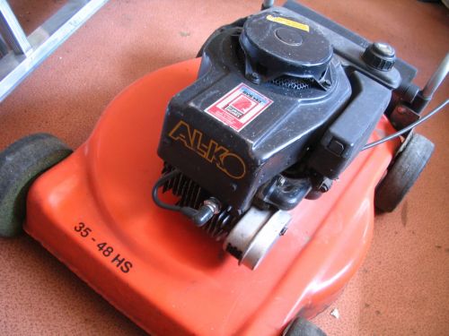

Gondolkodom, hogy le kéne cserélni a jelenlegi fűnyírót, mert elég régi. ( kb. 30 éves lehet )
Viszont nem tudom ezek a mostani gépek mennyit bírnak, egyáltalán érdemes-e cserélni?
Mindenképpen benzines és max 70-ig, akár használtan. Bár nem tudom mennyire zsákbamacska garancia nélkül vásárolni...
Használtból például a Husqvarna ami tetszik: [link]A jelenleginek annyi problémája van, hogy a kerekei már kopottak, és a berántó szerkezet cserés:
AL-KO 35-48 HS
