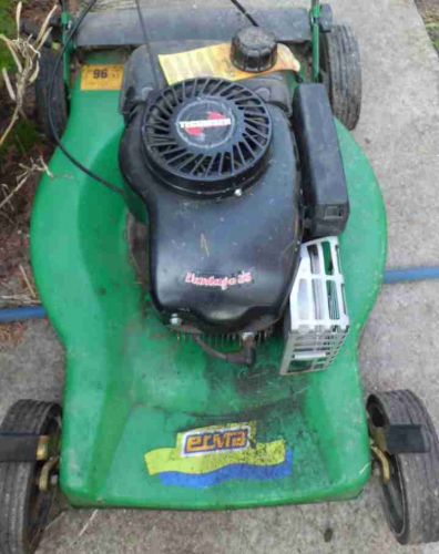

richterf #1080 üzenetére
Az ám a helyzet, hogy ezt a motort már nem igazán gyártják. Ez egy Tecumseh Vantage 35 motor. Amit leírtam az alapján tedd rendbe. A kés élezést ne bonyolítsd túl, de legjobb lenne ha azt is levennéd és lőnél róla egy fotót, jobban lehetne nyilatkozni az állapotáról.
Egyébként van egy magyar oldal tecumseh.hu ha nagyon akarsz használati utasítást talán ők tudnak neked segíteni. Egy próbát/kérést megér.

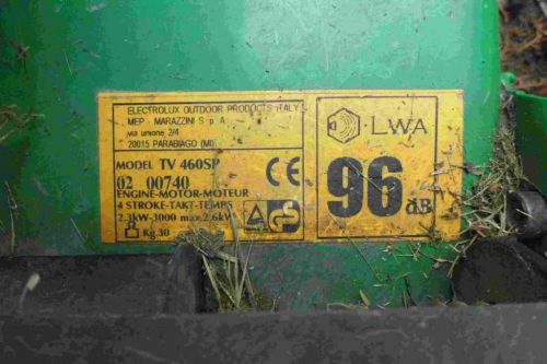

richterf
Butcher82 #1079 üzenetére
Köszönöm az eddigi segítséget.
Találtam összeszerelési rajzot a fűnyíróhoz és a Tecumseh motor-hoz (Butcher82 sejtése helyes volt - ld. csatolt képet - bár a jelzés alapján azt még nem tudtam egyértelműen eldönteni, hogy ez Tecumseh Vantage 35 vagy 65 - de én 35-re tippelek) Technician's Handbook-ot.
A hétvégén beindítottam a gépet, és egyelőre nincs vele gond.
Ugyanakkor parázok, hogy a karbantartást elrontom valahogy (kihagyok valamit, stb.), illetve ha valamit karban kell tartani a motoron, akkor bár a Tecumseh Technician's Handbook elég kellene legyen, de egy magamfajta zöldfülünek macerás kiokoskodni belőle, hogy az adott motor modell esetén pontosan mit is kell csinálni.
(Illetve pl. olyat, hogy a pengét milyen gyakran/ hogyan kell élezni, stb. nem is tartalmazza.)
A fűnyíróra user manual-t kb 40EUR-ért valami kétes panamai cég ígért, de őszintén szólva nem bízok bennük... Úgyhogy ha esetleg valakinek akad szkennelt dokumentációja a termékhez, vagy valamilyen rokon termékhez, akkor az továbbra is nagy segítség (bár most már talán nem létszükséglet) lenne a számomra.
Köszönöm ANDROID??? és Butcher82 válaszait. Tényleg sokat segítettek!
Butcher82
richterf #1076 üzenetére
A motorrol kellene kép. Valószínű tecumseh lesz. Abba 0.6dl olaj kell (Briggs SEA 30) és alul van leeresztő csavarja tehát nem kell az olajbeöntő nyíláson kiönteni a fáradt olajat(fehér műanyag bár a kosztól már lehet fekete lesz). Ha örökölted cserélj gyertyát Champion J17LM jó lesz vagy J19LM. Illetve egy új légszűrőt vegyél még.
És a gyertyahézag 0.7mm
richterf
Megörököltem egy négyütemű fűnyírót (ld csatolt kép), de mivel gépkönyvet nem találunk hozzá, nem tudom, hogyan lehet karbantartani, beindítani, olajat ellenőrizni/ cserélni (egyáltalán milyen olaj való bele).
Kérem, ha tudtok segítsetek. A legjobb egy scannelt gépkönyv, felhasználói utasítás lenne hozzá.
Köszönöm,
Feri -
