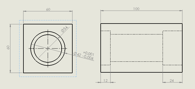

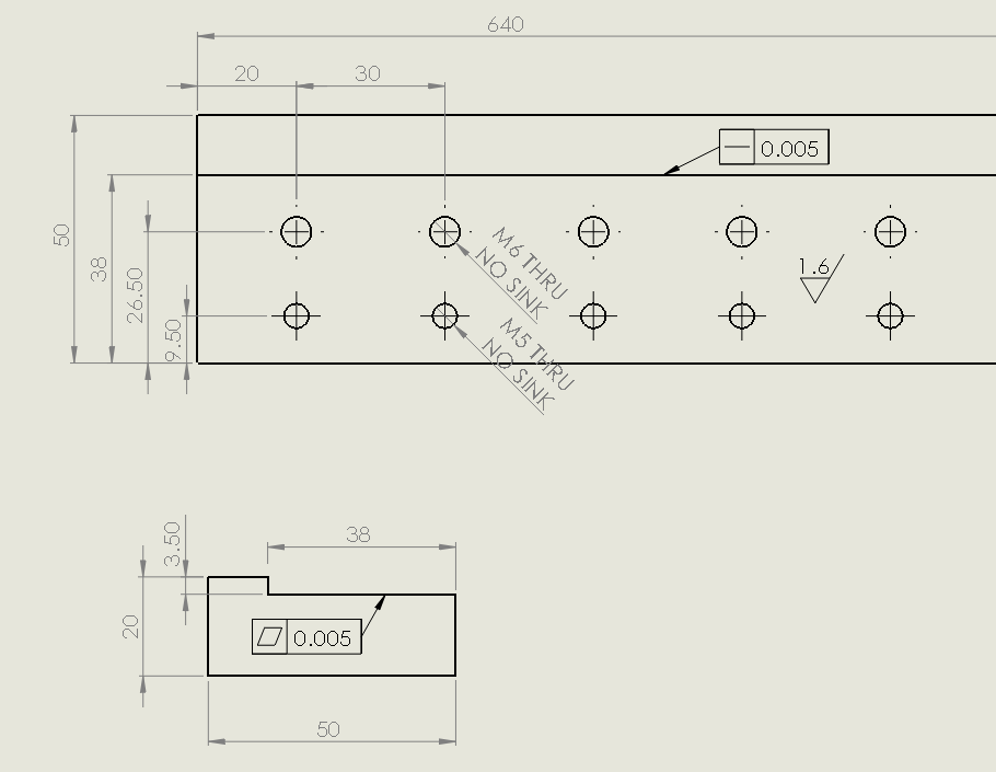

Két precíziós megmunkálási feladatra keresek lehetőséget:
1. Egyszerű marás: 20x40 mm keresztmetszetű, bőven 2000 N/mm^2 alatti jellegű (lapos)acél hasábba 30 mm szélességű hosszirányú sarokmarás/derékszögű homlokmarás 3 mm mélységben, a gyökében r <= 0.6 mm. Igazság szerint azt is el tudnám viselni, ha folyóméterben lehetne venni, de min. 300, max. 700 mm hosszban lenne rá szükségem, összesen kb. 2000 mm-re. Lehet, hogy egy fogásvétellel is meg lehet csinálni modern szerszámmal, persze jólesne az alacsony felületi érdesség. Tűréseket szándékosan nem írtam, mert a definiált méretektől +/- 0.5-tel simán el lehet térni, a váll pedig úgyse lesz pontosabb a gép szánjánál.
Bónuszként 2-3 sor (40-es és/vagy 60-as osztással) átmenő- vagy zsákfuratot is kell készíteni, amit akár én is meg tudok csinálni, ha úgy többször annyiba kerül.
Per pillanat finommart/köszörült preci laposacélokból tudnám csavarozással összeállítani ezt a rendkívül bonyolult alkatrészt, 1000 mm-re vetítve kb. 20000 Ft-os anyagköltséggel. Ez már egyébként így is vetekszik a rá kerülő görgős lineáris sínek árával. Tengernyi furat és menet kéne raknom bele.2. Jó kis esztergálás, kiesztergálás vagy mill-turn, két különböző munkadarabon, orsóházakról van szó: az előzőhöz hasonló, akár ugyanolyan, akár kicsit fickósabb 60x60 és 100x100 mm keresztmetszetű, 100 és 150 mm hosszú acél hasábokba tengelyirányban tűrésezetlen, ~35 ill. ~60 mm átmérőjű furat kerül. Az igazi élményről a két végén levő csapágyhely (az egyik végén egy pár ferde hatásvonalúnak (d42 ill. d68), aminek IT5 tűrést adnak meg - konkrétan K5 -, a másiknál közel sem ennyire vészes a helyzet) gondoskodna. Legalább a finomabbik végén kelleni fog egy homlokesztergálás is. Ha ellenorsó nélküli esztergára tudna csak kerülni, végig is lehet fúrva ugyanezzel az átmérővel, a távtartót már meg tudom oldani.
Ezeket sajnos én nem tudom megcsinálni semmiféleképpen, még több felfogásból sem, az ráadásul az egytengelyűség miatt sem lenne az igazi.
Az első tételnél 5 db-ra olyan ajánlatokat kaptam (két sor M4-gyel), hogy több ezres órabérben fúrnám a meneteket, amit hajlandó vagyok bevállalni.
A másodikra csak sajnálkozva elutasítást kaptam mindenhonnan.
Anyagot tudok biztosítani, de hálás lennék egy ajánlatért arra is.
Köszönöm!
