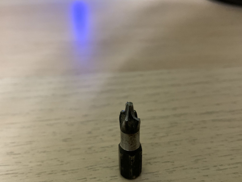

Nekem van Milwaukee bit szettem, és eddig összvissz 1 darabnál volt gondom azt is az ütvecsavarozó nyírta ki ami 170Nm-es volt. Azóta 226Nm-es ütvecsavarozóra váltottam és egyszer se jött elő hasonló gond mint amit említesz.
Az az egy is a fejénél tört el, nem pedig kettétört az egész bit.
Majdnem torx lett belőle. -
