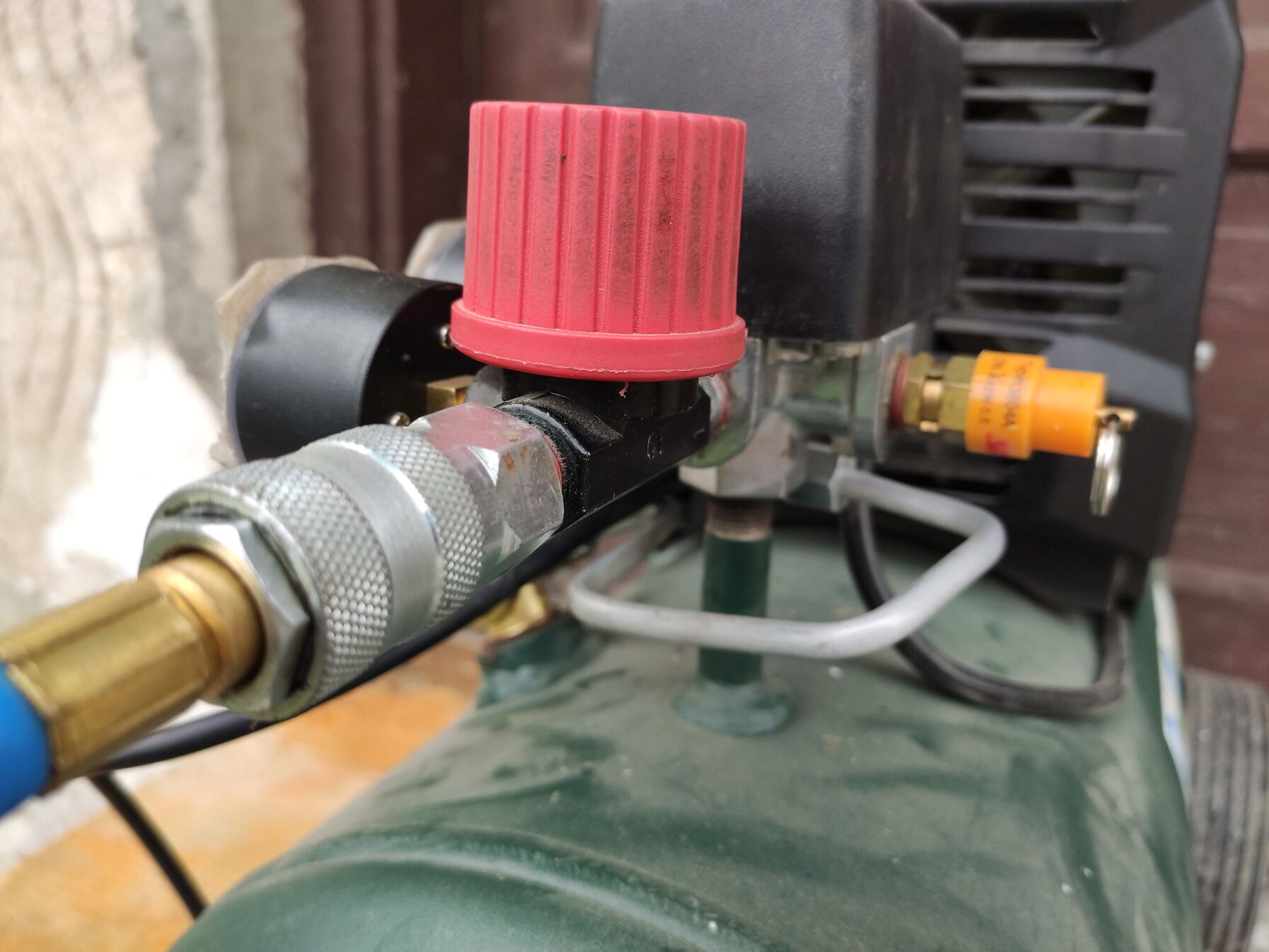

2. felvonás: újra megnéztem szappanos vízzel, hát nem jött össze, mert sehol sem látom, hogy csinálna valamit az a hab. De amit észrevettem, hogy a nyomás tekerőnél (a piros rész) ott körül hallottam ereszteni, de egy kicsit csavartam a nyomáson, akkor abba hagyta. De így sem sikerült kideríteni. Na mindegy.
#13166 hzsolee: Most lehet nevetni rajta, ha a másik részét nem mond(ják)ot el, főleg hogy laikus vagyok ebbe.
"Egykori tanárom szavaival élve: mindent részt el kell mondani, még ha az egyértelmű is, hisz a semminél több, hogy megértse az illető"
De mindegy is, amikor kell működik, nem akarok több időt vele vacakolni. -

válasz hzsolee #13157 üzenetére
Még nem rendeltem, csak néztem a cikkszámokat.
"ledúgózhatnád a csati furatát" - nem igazán értem, mit akarsz ezzel mondani, elnézést kissé érthetetlen vok.
"gyorscsati is elvileg szétszedhető, és a gumi gyűrű olcsóbb mint egy komplett cucc. Meg lehet csak valami piszok került bele, azért nem zár rendesen...."
- na ezt jó hogy írod, azt hittem ilyenkor kompletten kell cserélni az alkatrészt
Villáskulcs és csőkulcs is van, ha az kellene hozzá.
Addig is köszönöm a segítségedet és a türelmedet.[ Szerkesztve ]

válasz hzsolee #13145 üzenetére
Na megvolt a szappanozás, egy helyen véltem felfedezni, ahol eltűnik a hab, az pediglen a gyors csatlakozónál volt. Míg a műveletet végeztem, mintha halk sziszegést is hallottam a felől, de lehet a nyomásmérőnél (bár ott nem vettem észre a hab eltűnésről).
A lényeg, hogy most kereshetek/rendelhetek alkatrészt.[ Szerkesztve ]

Segítségetekre lenne szükségem a kompresszor hiba jelenség megtaláláshoz.
Szóval van egy Metabo Basic 250-24W kompresszor, ami egy nap alatt elereszti a levegőt.
Na és amiért a segítség kéne, hogy hogyan tudnám megnézni, hogy hol ereszt? Mert szabad kézzel nem érzem. Illetve melyik az a pont, ami biztosan megszokott hibásodni?
Használat közben nincs hiba, csak amikor másnap kéne, akkor felkel tölteni újra, mert szinte 1 bar körül marad benne. Eddig mindig tartotta benne a levegőt, de most már az sem. További képek: gyors csatlakozó1 - gyors csatlakozó2 - kép1 - kép2 - kép3 -

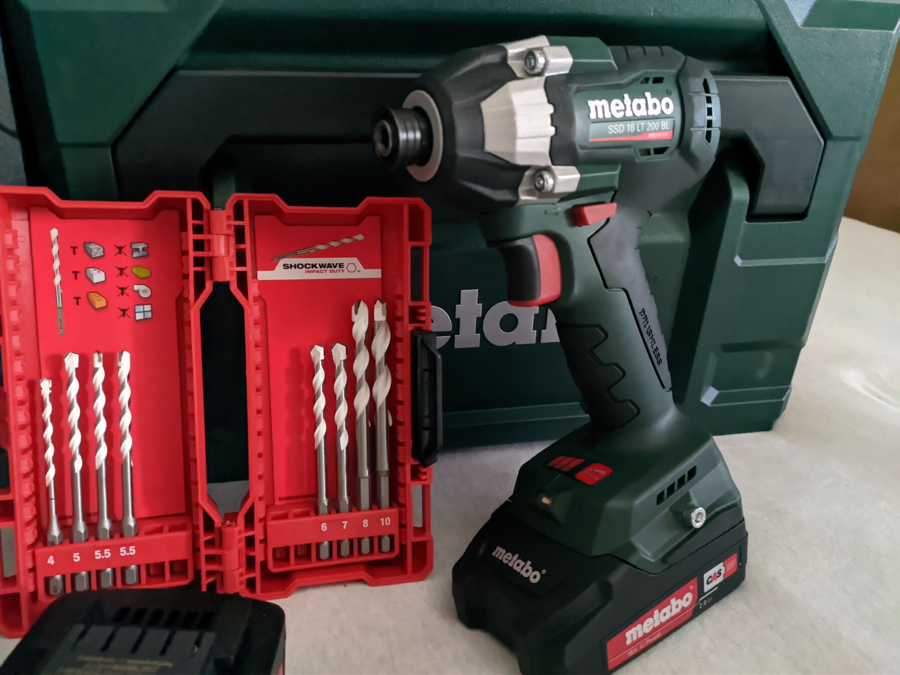

Az tudni kell, hogy ezelőtt sosem használtam ütve-csavarozót.
METABO SSD 18 LT 200 BL : Meglepően jól dolgozik, mind a nyomatéka és a kezelése részemről kiváló.
Amit eddig behajtottam facsavarokat, 5x40 (12db) és 6x50-es (1db) méretű csavart, ez utóbbit persze előfúrással, mert kemény fa volt.
De lazán megbirkózott a feladattal. A kialakítása és a fogása kényelmesnek tűnt, a súlya is jól el van osztva. Ezt a munkát egy 2Ah-os akkis-val csináltam.Metabo SB 18 LT BL SE:

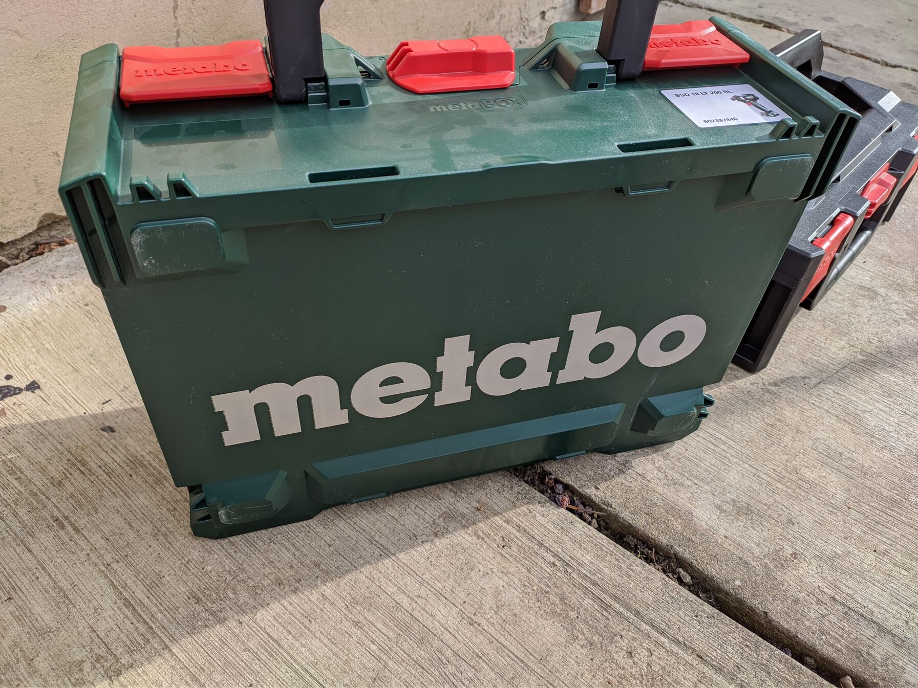

Plusz pont, hogy fém tokmányos és van egy különleges befogatás rögzítő vésett kialakítás (kép és kép), amit ha rászorítok, olyan érzés,
mintha pluszban rászorítana. (lehet van más márkáknál is ilyen kialakítás, valahogy ezt nem figyeltem) Nekem ez így tetszik.A gépeket koffer-al együtt rendeltem, szóval inkább nevezném szerszámgép tartónak mint ládának.
De nagyon ergonomikus a kialakítása, mert kétféleképpen is lehet hordozni (kép és kép). A tárolás is precíz kialakítása van, ugyanis egymásra ráteszed
"persze megfelelő pozícióban" akkor egybe van, szóval nem fog szétcsúszni. Plusz van még középen egy zároló rész.
A kofferban a gép mellett akksi töltő, akkuk és esetleg egy-két kiegészítő is elfér.Magam részéről ajánlom a terméket, persze hosszú tapasztalatom még nincsen, de úgy gondolom, házi hobbi barkácsolási célokra bőven megfelelő.

Bemutatom a két új szerszámot, amiket megvettem kiegészítőkel együtt.
Az egyik METABO SSD 18 LT 200 BL akkus ütve-csavarozó, a másik Metabo SB 18 LT BL SE akkus ütvefúró-csavarozó. Mindkettő szénkefe mentes (Brushless).
Két különböző webshoptól rendeltem (kb 3 hét eltéréssel), Szerszamoutlet (Akme Kft) és a Zákány Szerszámház kft.
Ezeket úgymond akcióba vettem, ami azt jelentette, hogy a Metabo szerszámgép termékük mellé ajándék akkumulátor járt (18V 2AH). Természetesen vettem hozzájuk egy 4 és 5.2AH-es akkut, így összesen 4 akkum van.
A termék mint megjelenésével és technikai specifikációval jónak tűnik.
Sajnos még nem sikerült élesben kipróbálnom őket, de reményeim szerint jóval előre léptem a eddigi használt akkus fúró-csavarozóval szemben.

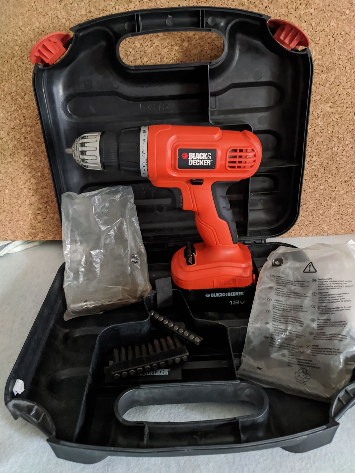

Amit váltott, az egy Black & Decker EPC12 H1 akkus fúró-csavarozó.
Ezt még valamikor 2014-5 körül vettem, kezdő hobbi barkács célokra.
Mára már az akksi nem az igazi, gyenge is, és több lett időnként a barkács/szerelés meló.
