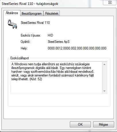

Heló, vettem egy steel series rivel 110-es egeret, feltettem az engine-t és azóta kiírt egy hibát és nem mozdul az egér, miért van ez és miez a hiba üzenet?

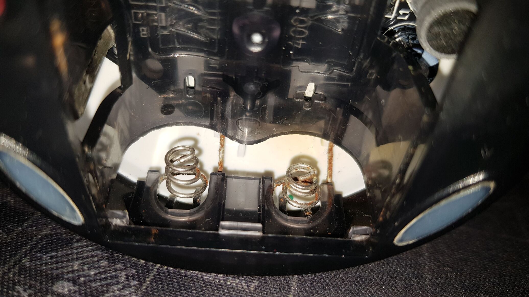

Köszi a tippeket. Jelentem én vagyok a b**asz, ugyanis mindkét spirálos végéhez a + oldalt raktam. Most vettem észre a második képen, hogy a bal oldalinál a - kellett volna
Fel is éledt, már csak egy vevő kell hozzá. Talán azt is megtalálom valahol. De ha mégsem, akkor jó hozzá tetszőleges Logi vevőegység, vagy régebbiek közül kell valami? Az egér nem az enyém volt, ezért nem tudom milyen vevője van.

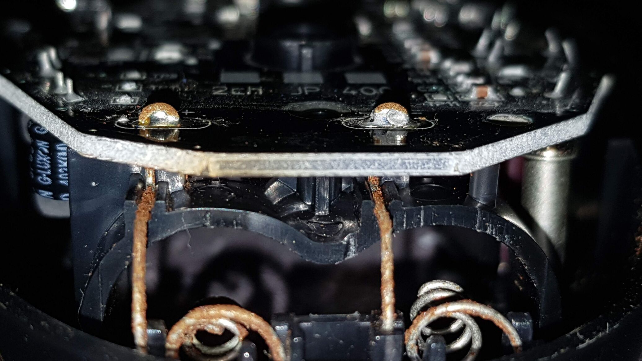

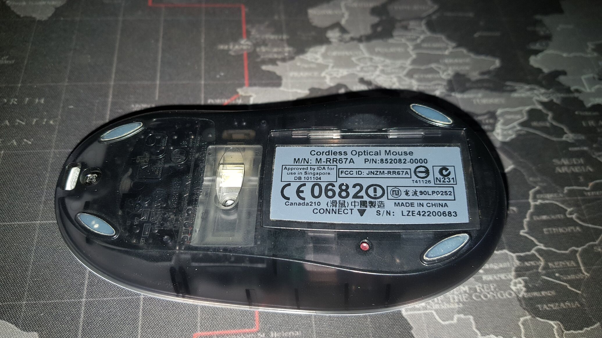

Kidobásra szánt kütyük közül mentettem ezt az egeret , megtetszett a formája
Kipróbáltam új elemekkel és Ladda akkuval is de nem éledt fel - usb vevő nincs hozzá, de anélkül is észhez kellene térnie - aztán megláttam ezt: [kép1] illetve [kép2]
Érdemes vele vacakolni? Hozzáteszem nincs itthon forrasztós cuccom meg nem is erősségem az effajta bütykölés. -

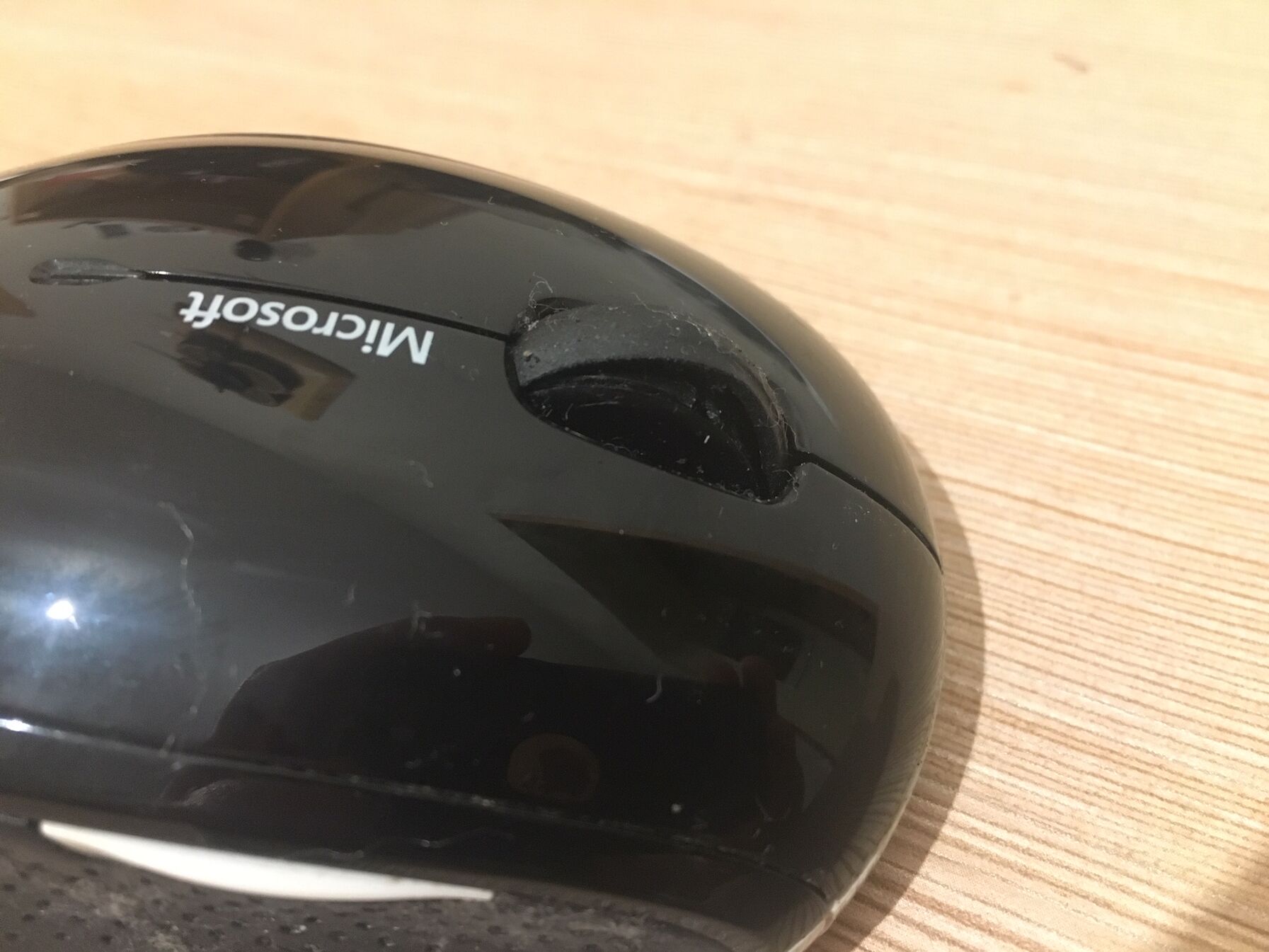

Van egy MS Habu egérkém aminek a bal oldali kapcsolója úgy érzem már a végét járja.
Sok a dupla klikk, mennyire macerás és költséges ennek a cseréje, főleg mert más baja nincs és sajnálnám eldobni -
