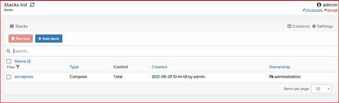

Most próbálom a composet, ugye csak azzal megy most 3as verziótol?
Beírtam stackbe, ott csak karikázik, ssh-n meg azt mondja nincs ilyen parancs.
most akkor ezt hova írjam, ami elvileg a docker-compose.yml szöveg?
ezen oldalon lévő első szövegboxszal próbáltam

Docker composeban semmit nem állitottam, stackben raktam fel.

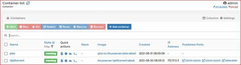

ez a letöltési mappám:
- /srv/dev-disk-by-uuid-6efddadf-4468-4071-a341-e0c599b33395/torrent:/Downloads
ez van beÍrva a qbit beállÍtásokban és a portrainer stack textben is.nincs semmi a downloads mappában, illetve nem tudom hol van! Nekem nem is szokott lenni külön incomplete/complete mappám, egy helyre szoktam mindent tölteni, ráadásul se kategoriák se cimkék nincsenek.
jézusom
nekem ez a mappám:
- /srv/dev-disk-by-uuid-6efddadf-4468-4071-a341-e0c599b33395/torrent:/DownloadsEz van megadva portainer textben, meg a qbit mappa beállitásnál. Jogosultságot OMV-ben beállÍtottam mindent engedélyeztem + olvasás/Írás/végrehajtás + rekurzivan.
Az nem lehet gond, hogy qbitorrentbe is adminnal jelentkezek be, de más jelszóval, mint omvbe?

- Lekértem az UID GID értékeket ez alapján: Find UID (userID) and GID (groupID) in 5 Seconds
- Ezt kerestem meg a Docker nyilvántartásban és telepítettem: linuxserver/qbittorrent
- A felajánlott portokat (49163,49157,49162) definiáltam a szerkesztés>portbeállításokban
Ugyan az:
http://192.168.1.119:49163 -A kapcsolódás sikertelen...
http://192.168.1.119:49157 -A kapcsolódás sikertelen...
http://192.168.1.119:49162 -Unauthorized -
