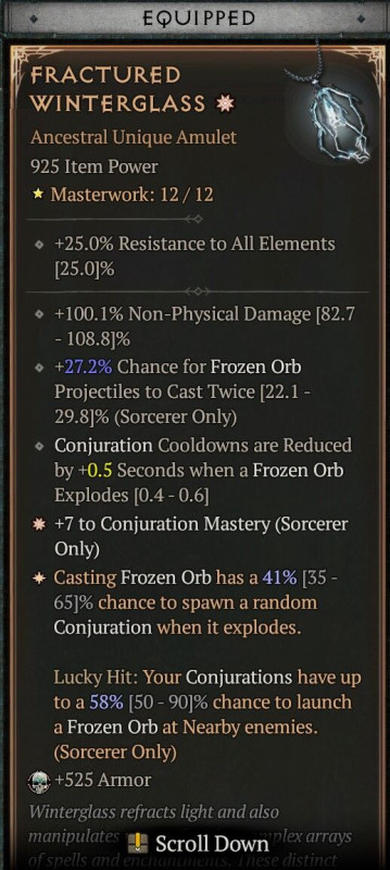

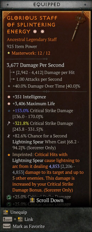

Lvl83 sorci vagyok, esett repu ládából egy Winterglass amu (0.2 cdr, többi stat nem túl jó), illetve nemrég egy tal rasha GA cdr-el.
Megpróbáljam így az LS buildet szerintetek, vagy kellene még hozzá valami?Esett egy Oculus is, ez ismét elég fun play, a firewall+hydra build-el

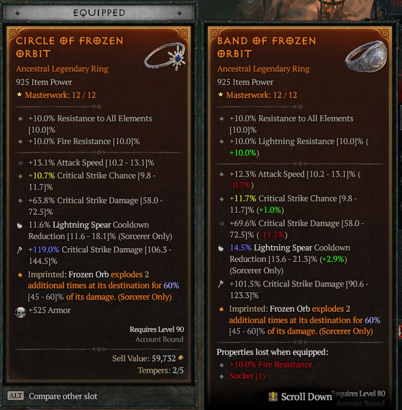

Sikerült egy gyűrűt masterworkolni, tanácsot kérek hogy melyik a jobb SL sorciba
Reinhardt
bajtokarpi
#22206
Hat ja.
Az egyiket megtartottam, hatha osszerakok egy Hydras buildet, bar nem tudom oda mennyire jo a crit.
