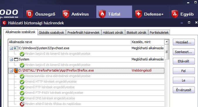

A systemes fogós kérdés. A Comodo fórumából sem derül ki számomra 100%-ig, hogy mit takar pontosan a System bejegyzés. Az biztos, hogy a fájl- és nyomtatómegosztásban fontos szerepe van (137-139 portok NetBIOS, 445-ös port windowsos megosztás...). Egyes hozzászólások szerint köze lehet még az UPnP és az SSDP szolgáltatásokhoz is, sőt volt, aki a VPN-nel és még mással is kapcsolatba hozta. Mivel a Windows rendszer legitim részét képezi, ezért inkább kiengedtem a netre, de a távoli hozzáférést nem kell, és nem is ajánlott engedélyezni neki, így a bejövő kéréseket teljesen letiltottam.
Az svchost.exe is sok mindent csinál (névfeloldás - DNS, adott esetben IP címkérés - DHCP...). Ez is a rendszer legitim része, ezt is kiengedtem, de a bejövő kapcsolódásokat itt is letiltottam.
Normális, legális alkalmazások esetén a kimenő kapcsolat általában nem veszélyes, csak akkor, ha az adott program megfertőződik. De elvileg ez ellen véd a Defense+ meg a vírusirtó is.
A távoli eléréssel, a bejövő kapcsolatok fogadásával kell sokkal óvatosabbnak lenni, csak akkor engedélyezni, ha muszáj.
Sok tűzfalprogram alapból engedi a kimenő csatlakozásokat (van, ami nem csak biztonságos programok esetén), és csupán a bejövő kéréseket figyeli. A hardveres tűzfal (router) is csak a bejövőket szűri. A kimenő kapcsolatok felügyelete azonban adhat plusz biztonságot, ezért nem is engedek ki mindent. A System és az svchost.exe viszont a Windows gyökeres részei, ezért azokat nem korlátoztam jobban le, hanem kiengedtem.
Ha valaki nagyon szeretné, akkor megpróbálhatja úgy korlátozni a Systemet és az svchost.exe-t, hogy a CIS-sel huzamosabb ideig naplóztatja az összes kimenő kapcsolódási kísérletüket, és ezek alapján próbál szűkíteni a legszükségesebbekre (pl. portok alapján...). Én ennyire nem bonyolítottam a dolgokat, hanem csak a veszélyesebb részét, a bejövő kéréseket tiltottam le náluk.

A Systemnek (Rendszernek) és az svchost.exe-nek NEM kell engedélyezni a bejövő csatlakozásokat, csak akkor, ha fájl- és nyomtatómegosztást szeretnénk a helyi hálózatunkon! És akkor is csak a saját hálózatunkból engedjük nekik a bejövő kapcsolatot, ne az egész internetről! Viszont kimenni teljesen engedem őket. Nálam nem szakadozik a net.
Bejövő csatlakozást engedélyezek a torrentkliensnek (nem UPnP-vel, hanem fix porton). Három szabályt szoktam alkotni: a klienst teljesen kiengedem, engedélyezem a bejövő kapcsolatokat az adott porton, majd az összes bejövő csatlakozást letiltom. Így aktívan tudok torrentezni.
