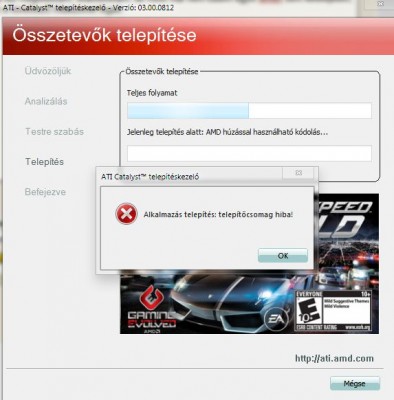

Próbáld a custom telepítést, majd az elérési utat írd át úgy, hogy csak ATI-ra végződjön.
tehát valami ilyesmi helyett: "C:\Program Files\ATI Technologies"
ez legyen: "C:\Program Files\ATI"Ez persze hülyén hangzik, de nálam is csak így volt hajlandó települni normálisan.

Sziasztok help!
Ujra raktam a rendszert ma reggel és akarnám telepiteni az uj drivert videokártyához ,de hibával megáll a telepités!
Probáltam régebbit felrakni +a gyári dvd röl is,de mindig megáll !!
AZt irja ,hogy : (telepitö csomag hiba)sapphire 6850 em van!
mi lehet segitsetek ezelött nem volt ilyen gondom vele
