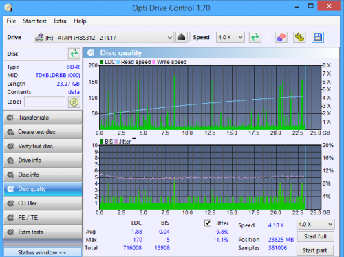

Ha éppen nincs Pana, az ITMedia-nál most kapható eredeti TDK mid-es lemez, az első írásteszt alapján nagyon jó minőség, eléri a Pana szintjét (és nagyon szép fényes nyomtatható felülete van):
Lemez: FalconMedia PRO *Fullprint TDK* Smart Guard Glossy Fullprint (WS) 25cake
MID: TDKBLD-RBB
Író: Pioneer BDR-S08XLT (FW: 1.40)
Program: IMGBURN 2.5.8.0
Írási sebesség: 4X
Összehasonlításképpen egy nemrégiben megírt Pana lemez:

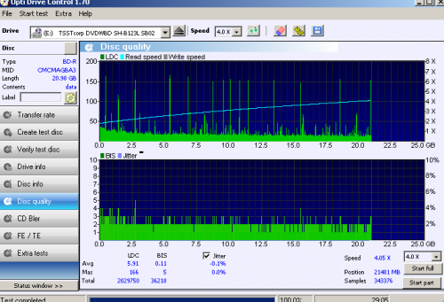

Az itmedia saját márkás olcsó CMCMAGBA05 lemezeit szoktam venni filmek kiírásához, de ilyet már régen láttam náluk. Újabban valami MBI médiakódosat árulnak, ezért más lemezeiket próbáltam ki. Múltkoriban akciózták a verbatimot (valami 170Ft körül lehetett), meg vettem egy doboz omega freestyle lemezt.
írás pio206, 4x sebességgel
tesztelő valami samu olvasó
Omega 4X lemez CMCMAGBA03
Verbatim 6X lemez CMCMAGBA05
