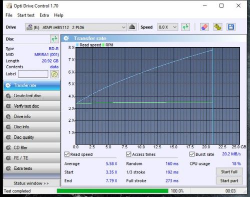

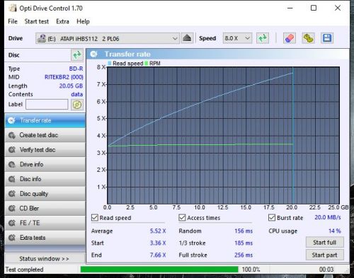

arnie555
Azért akadnak problémák bőven a lemezek minőségével, pl. a CMCMAG-ba5-000 mides lemezeim amit itmedia sajátmárkás lemezként vettem igencsak nem festenek rózsásan a tesztekben, az mbi-r06-000 mides lemezek szintén mintha nem lennének elég jók és ami legrosszabb az egészben a VERBAT-IMe-000 mides lemezek bizony korántsem olyanok mint amilyeneknek kéne lenniük.
Íme: mbi-r06 (esperanza 4x)
író: Pioneer BD-RW BDR TD05 1.02 firmware
sebesség: 4xescmcmag-ba5
4x-es sebességverbat-ime
2x-es sebesség - direkt, de hiábaritek-br2 (TDK 4x)
4xes sebességA másik dolog pedig a Pioneer író ami szerintem nem jó, folyton visszacsapkodja a fejet alapállásba és újból felpörgeti a lemezt írás közben és a tálcája is bele van szorulva kinyitáskor nem is mindig jön ki teljesen. Pedig a puffertáram sem ürül le.
De amúgy a Lite-Onnal sem tudtam megírni a cmcmag-ba5 mides lemezeket 30 db lemez kuka. Szerintem ez az összefoglaló már elavult és sok minden hiányzik is róla.És üzenem mindenkinek, hogy a több rétegű lemezeket csak papíron tudják megírni az írók. Sem az én Liteon-om sem unokatesóm USB-s Samsung írója nem tudta rendesen megírni a kétrétegű MEI-T02 mides Verbatim lemezeket.
