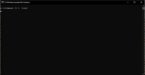

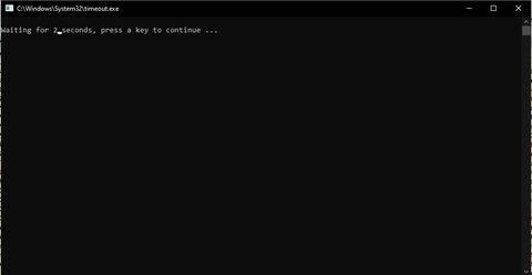

Hege1234
köszönöm szépen az elmúlt napok segítségét
így akkor mindenképp nálam lesz a hibanem tudok már másra gondolni csak arra hogy esetleg ez nem kavarta meg a rendszerem?
powershell (admin)setx /m PATH "C:\FFmpeg\bin;%PATH%"(bárhonnan lefut az ffmpeg)
kb időben egybeesne amióta nem működik a timeout -
qdak
Hege1234
így se
tényleg nagyon furakipróbálnád esetleg hogy nálad működik e a timeout ez után?
ez van a .bat-ba
(csak c gyökérből indítva működik különben
csak bejön a win fájlkezelő)taskkill /f /IM explorer.exe
start explorer.exe
start %SystemRoot%\System32\timeout.exe /t 3 > nulebben a bat-ban lesz timeout
ha létrehozol egy másik bat-ot timeout-al akkor ott már nem fog működni
ha nálad működik akkor nálam lesz valami gebasz -

win 10 -en megszűntek a "lassítások"?
(pár napja még működött)TIMEOUT /T 60
van egy .bat amibe be vannak téve a programjaim de szünet nélkül egyből lefutnak
