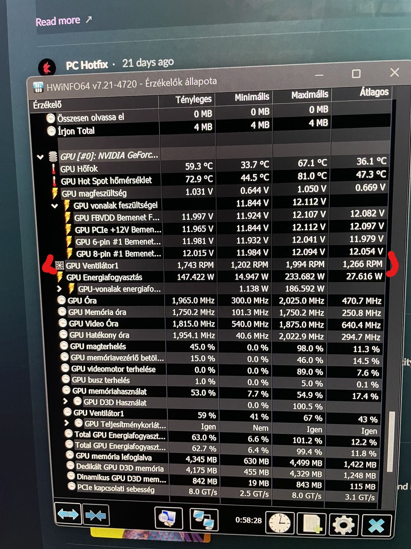

Nekem is be van állítva egy elég agresszív hűtő profil, a gyáritól nagyon eltér. [link] -
