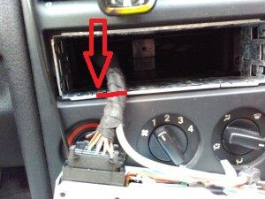

Kérdés.
Ha majdnem tőbe elvágom az autó gyári hang dugozatának hangkábelét és rá cinezem az ujjat azzal semmi gondot nem okozok? Mutatnám mire gondolok -

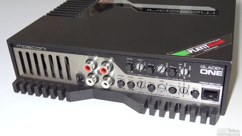

dobobazsy
#99254784 #74752 üzenetére
szia! köszi! ezek megoldódtak. az babrált ki velem, hogy a fejben be kellett kapcsolni a subwoofert hogy a második pár rca-n is jöjjön jel
onnan meg levenni a lpf-et, hogy ne csak "böfögjön"
a "mindent mindenhova" kötögetést úgy értettem, hogy a hangszórók jártak az A és B szekción is, illetve a 2 pár rca-t cserélgettem még.. természetesen végső soron A lesz a front és B a rear szekció és úgy lesz a fejjel is párosítva
a GAIN-t azért kérdeztem, mert nem tudom pontosan hová kéne tekerni, hogy 2V kegyen. de akkor ha fülre odatekerem ahol még nem torzít magasabb hangerőn akkor gondolom jó lesz úgy is!?viszont a járó motoros ciripelő zajra ha valakinek valami tippje van esetleg azt megköszönném! holnap kibontjuk és próbálunk majd rájönni
#99254784
dobobazsy #74750 üzenetére
A+B módban valóban csak 1 pár RCA-t használ fel bemeneti jelként a manual szerint, úgy nem is lehetett faderelned. Van kimenő jel a fejegység rear RCA kimenetén egyáltalán?Nincs esetleg a rear RCA kimenet letiltva a fejegységen (már ha lehetséges)? Úgy tűnik, mintha nem lenne meg a rear RCA jel az erősítő számára, ha A/B módban nem szólnak csak az első hangszórók.
Az oválok ordítása lehet akár a hangszórók eltérő érzékenysége miatt is, hacsak a két gain beállítása nem nagyon tért el egymástól.Lehet elölről át kellene nézned az egész vezetékelést, ha már mindent kötöttél mindenhová.
Fejegyég balansz és fader középre állítva, front kimenet RCA az A szekcióra, rear kimenet a B szekcióra kötve (nem felcserélve a jobb és bal oldalakat az erősítőn és a fejegységen sem). Első hangszórók A outputra kötve oldal és polaritás helyesen, hátsók a B outputra szintúgy. Kapcsolók ahogy Lusu írta, mód A/B, preamp-ok L/R, crossoverek lehetnek még off állapotban, hogy ne zavarjon meg, a két gain poti meg nagyjából ugyanarra az értékre állítva. Ha mindez megvan, és minden működik rendesen, akkor így már tudnád a fadert előre-hátra és a két oldalt (jobb-bal) állítgatni úgy ahogy te szeretnéd.
Ha ezek már megvannak és jól működik, akkor lehet a gaint és crossovereket még babrálni. -
dobobazsy
közben megoldódott a probléma, köszi szépen!
csak hogy jött helyette másik.járó motornál van egy ciripelős alapzaj a hangszórókból.
annyit kipróbáltunk gyorsba, hogy kihúztuk az erősítőből az rca-kat, úgy nincs zaj járó motornál... ez esetleg jelenthet valamit?
az erősítő táp és test kábele közvetlen az akksihoz megy 3-3 méter hosszúságban, és próbáltunk nem mellette vezetni semmi más kábelt. valakinek bármi tippje?
köszönöm előre is!
