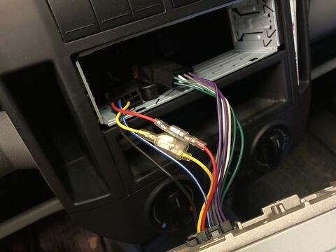

Végül csak beraktam azt a pufferkondit a rádió gyújtás betáp vezetékére.
Mivel kimértem, hogy azt nem terhelik*, gondoltam egy 1 A dióda elég lesz,
viszont a 47000 uF-os kondi már adott volt. Semmi gáz, elfért. Mellékhatás,
hogy a gyújtás elvétele után így még ~1 percig lehet hallgatni a rádiót.
Magyarán nem csak 1-2 másodpercet tud áthidalni, amíg az indítózás miatt
elveszi innen a tápot az autó, hanem bőven sokkal többet. De ez nem zavar,
hiszen úgy is ki szoktam kapcsolni a rádiót, jellemzően még a leállítás előtt.*: azon lóg a mélynyomó vezérlése is, mivel egyéb távirányítójelem nem volt.
