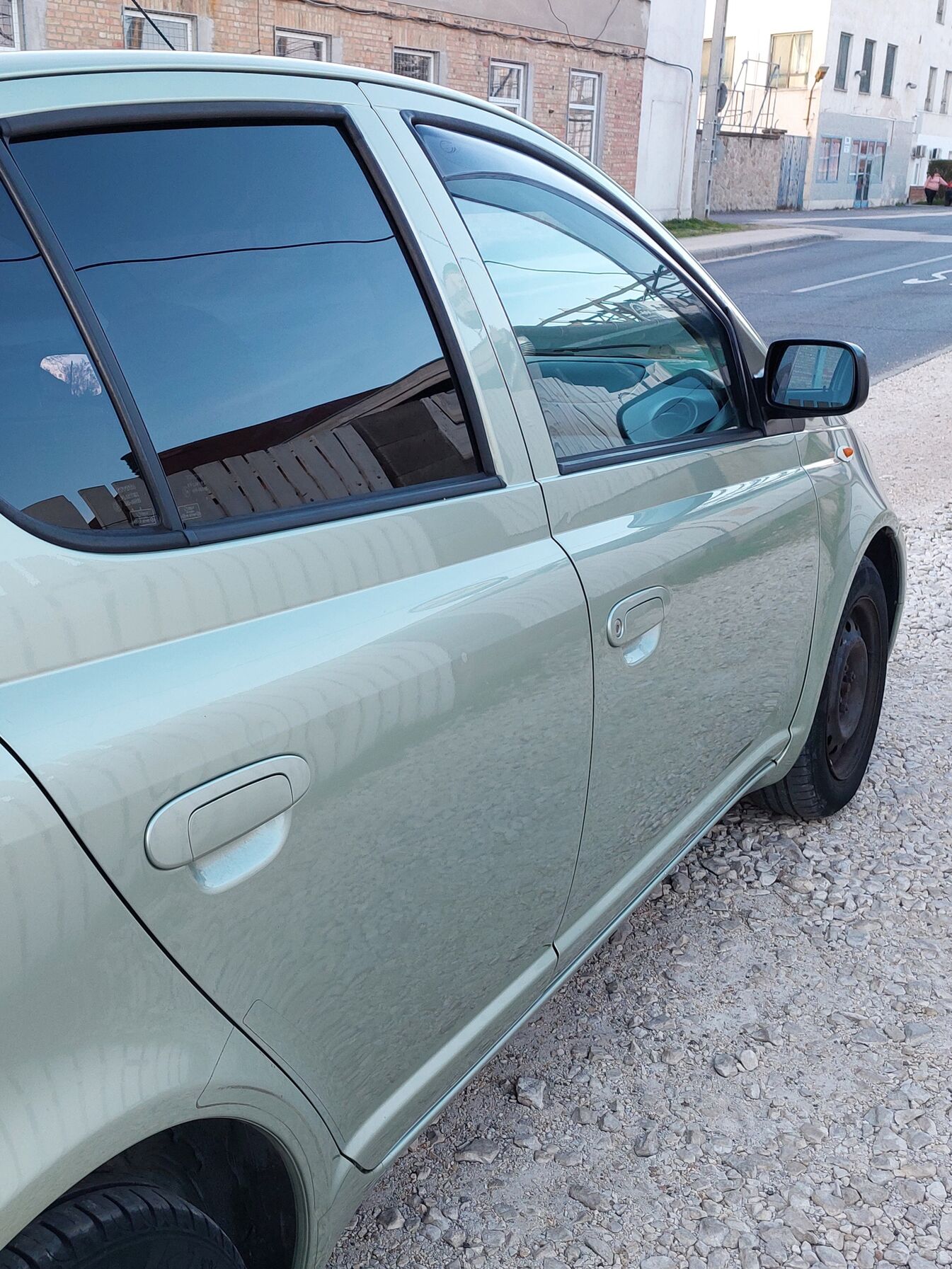

Ezen a 20 év körüli Yarison Carpro Hydro2 Lite van. Ezt nem mossa le az eső meg pár mosás. Hivatalosan és visszajelzések szerint 3-6 hónap élettartam, de amikor 5 perc felvinni, nem érdekel az se, ha csak a fele igaz. Felnire is mehet. A Gyeon wetcoat is hasonló.
A kép még csak nem is frissen mosás után készült. Kb két hete volt rajta és közben csak bedobós mosóba vittem párszáz ftból öblíteni érintés nélkül. -

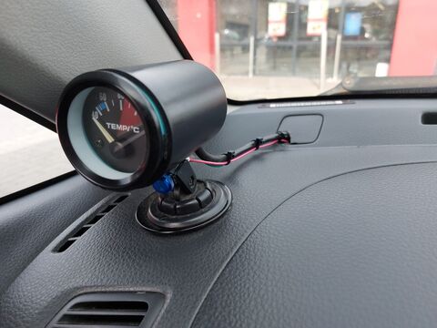

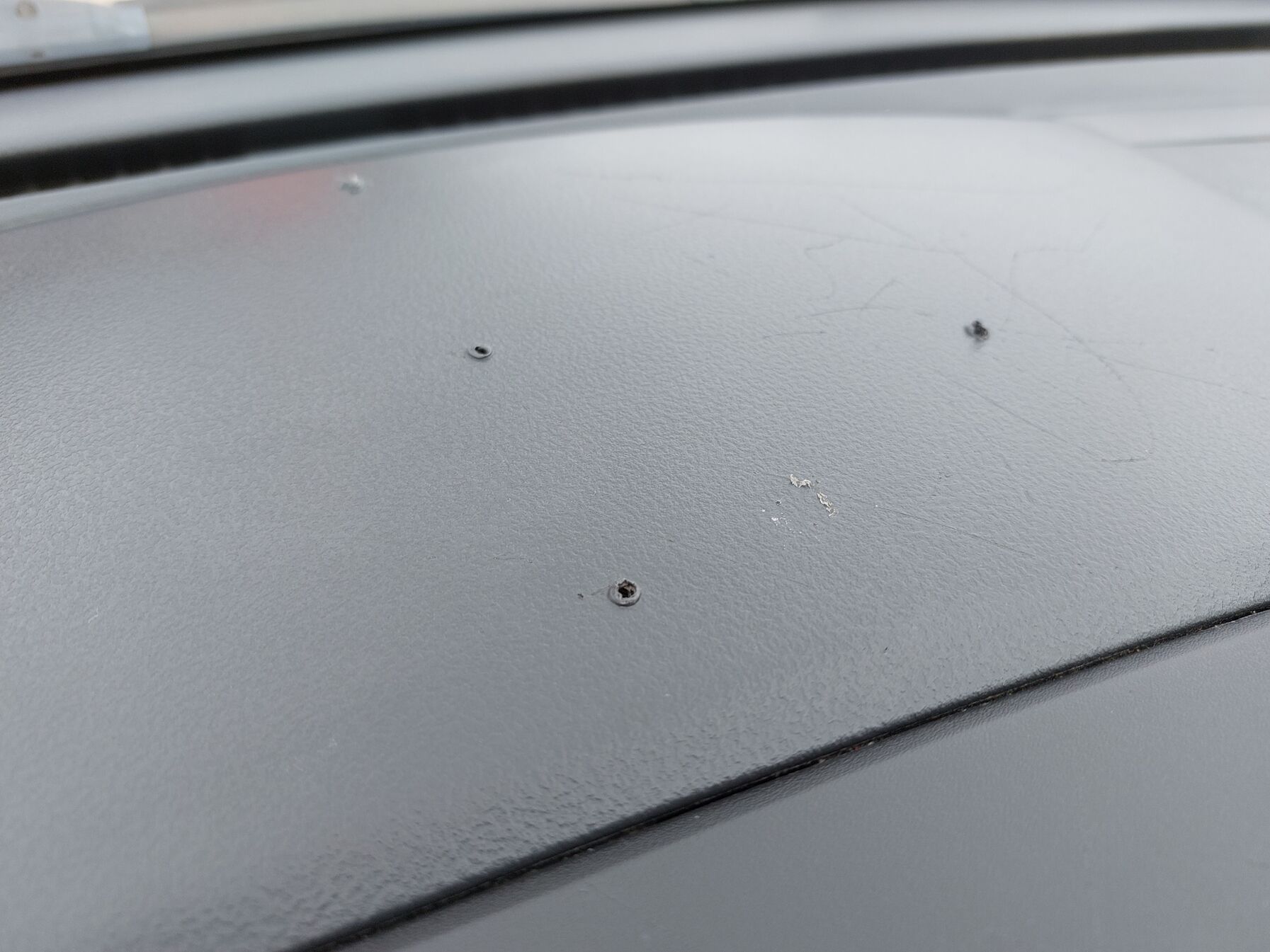

Biztos túl jóhiszemű vagyok (szoktam), de a felső képnél én navigáció vagy hasonló tartójára gondoltam elsőre, ami nem volt elég stabil a szélvédőre tapasztva, vagy nem alkalmas/rossz helyen van a szellőzőrács, stb.
Jó kérdés amúgy hogy ilyenkor inkább valami brutál ragasztó a jobb (hátha leszedhető valahogyan, ha kell), vagy a csavar, mint jelen esetben is. -
