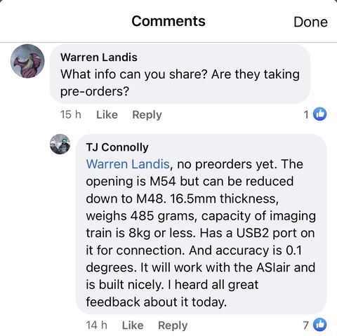

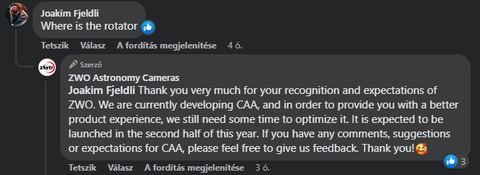

Rendelhető a ZWO CAA
Hogy itthon mikor lesz elérhető, az jó kérdés.

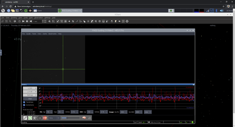

Én laptoppal kezdtem, aztán lett egy raspberry pi 4 astroberry-vel, ami eleinte jónak tűnt, de akadozott/fagyogatott, majd végül tavaly decemberben lecseréltem egy asiair-re.
Ezzel a pólusraállás is könnyebb és pontosabb úgy, hogy itthonról Észak felé egyáltalán nem is látok, szinte csak Dél felé.
Egy 1800s teszt kép, igaz ez még a bordásszíjra való átállás előtt készült.Mozaikhoz, meg amúgy magához a komponáláshoz én a Telescopius oldalát használom.

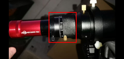

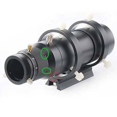

popey37 #6135 üzenetére
Ismerősöm is mgen-t tervezett venni, amihez van vezetőtávcső, de végül egy ASI120MM mini kammerát + 60mm-es vezetőtávcsövet + 8GB-os Raspberry Pi-t vett, amire felrakta az Astroberry-t.
Az enyém annyiban tér el az övétől, hogy én 4GB-os Pi-t ill. 50mm-es vezetőtávcsövet vettem.Amúgy a bordásszíj hajtásra való átállás valóban megéri?

popey37 #6097 üzenetére
Ja bocsi, az lemaradt.
Van vezetés.
50mm-es vezetőtávcső + ASI120MM mini kamera
Raspberry Pi, azon meg AstroberryA kollimációra én is gondoltam, hogy lehet nem tökéletes.
De az se kizárt, hogy magát a lézert is kollimálni kell.
Az is biztos, hogy a pólusra állás se tökéletes sarkcsillag híján.
A kiegyensúlyozás is jó, viszont valószínű van némi holtjáték (backlash).
Ez eddig nem volt feltűnő, de most a newtonnal már igen.Hasonló, ismerősömnek it volt:
Rakott egy ilyet a főtükörre.

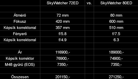

Bár eddig még nem gondolkodtam newtonon, a SkyWatcher 150/750P-DS-ről mi a vélemény?
Viszont most még nem tudnám megvenni, csak kérdés addig még mennyit fog drágulni.
A 200/800 asztrográf viszont már sok lenne nekem (árban), ezek után meg főleg.A heq-5 pro-t tavaly vettem 349k volt, most meg már 424k.
Amit kinéztem SkyWatcher 72/420-at, októberben 116900 volt, most meg 142800.
0,85x Reduktor 72/420-es apohoz 76900-ról 94900-ra. -

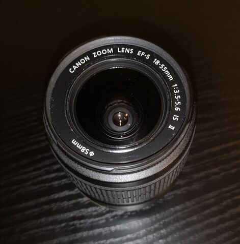

Azért csak kipróbáltam (kép) a 18-55mm-es obit.
Utómunka nem nagyon volt rajta, csak ki akartam próbálni.
Lehet még sincs gond az átalakított géppel (mint ahogy korábban írtad) és csak egy távcső kéne hozzá? -

Bár már írtam Leventééknek ezzel kapcsolatban, de azért itt is megkérdezem.
Ma jött meg a vezetőtávcső, de az alábbiakat vettem észre rajta:
A képen a bal oldali mini csavar kintebb van, mint a többi, a jobb oldali csavar viszont hiányzik. (össz. 6 db lenne, ami kintebb van, nem is tudom mivel beljebb tekerni)
Illetve az egyik a fókusz rögzítésére csolgáló csavar körbeforog, a másik kettő viszont jó.Ezek mennyire befolyásolják a használatot?

Mi a véleményetek a SkyWatcher BD-Pro 72/420 ED apo-ról?
Majd valamikor decemberre tervezném a megvételét.
Ami esetleg még szóba jöhet, de akkor annak a vásárlását lehet majd jövőre kell halasztanom, az egy SkyWatcher BD-Pro 80/600ED apo.
