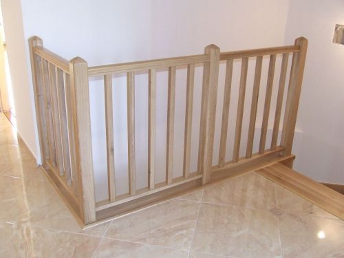

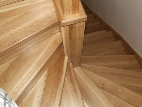

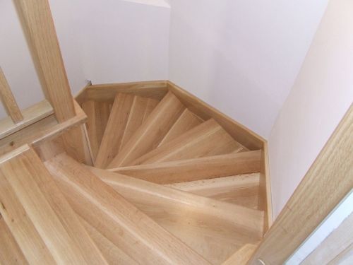

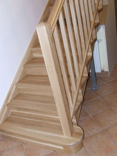

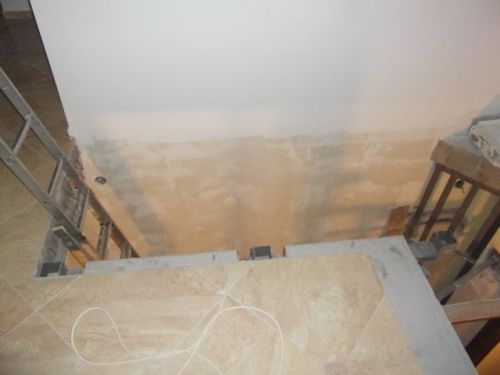

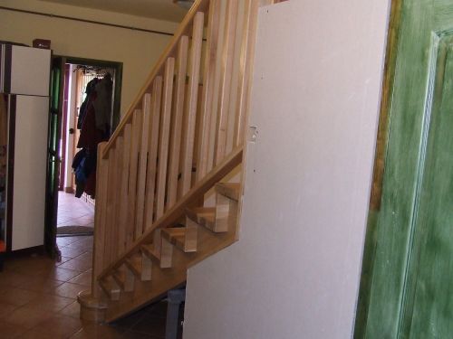

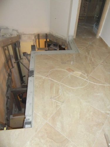

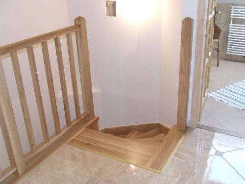

Beépítés előtti állapotok:
A korlátok atom stabilan állanak, nem gondoltam volna hogy ennyire sikerül majd stabilra berakni. A felhasznált ragasztóért (icema, kicsit dagadós, keményre kötő ragasztó, szilikonkinyomóból lehet adagolni) és némi gépmunkáért köszönet Madmax81-nek
A gipszkartonozást majd ezután fejezik be, lesznek majd végleges képek ha megvannak vele.
