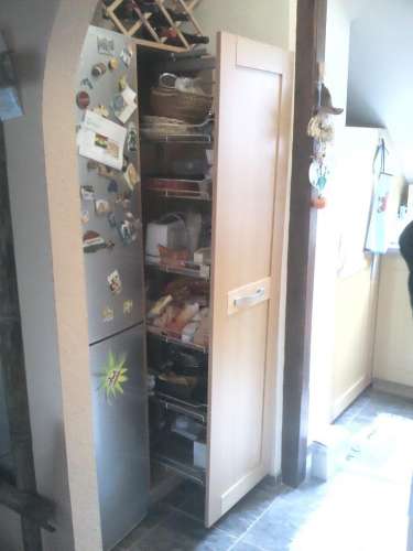

Konyhabútor átalakítása: meglevő ajtókból és egyéb anyagmaradványokból kellett új ajtókat csinálni. Volt néhány variálás mire megszületett a végeredmény:
Átalakítás után:

válasz Rohamkukac #16069 üzenetére
Nem követtem teljesen ezt a vitát de ha jól rémlik nem az volt a gond hogy alumíniumból volt a keret hanem az hogy az aluléc szélesebb volt az anyagnál, (tán rá is kanyarodott arra), így a dzsuva onnan nem a legegyszerűbben takarítható ha az odakerül?
► "Kicsit olyan webcaritas" ◄ ヅ
Winner_hun
válasz thyeby #16075 üzenetére
Mit kellett széthúzni?
Nem vittem lapszabászatra, megcsináltam magam. Bár gondolkoztam rajta hogy elvigyem, de végül megoldottam.
A csempe át lett rakva. A jobb oldali fenti szekrény került lejjebb meg az kisebb is lett hogy ne legyen más mérete mint a többinek.
Oldalra végzárót raktam, mindig azt rakunk.► "Kicsit olyan webcaritas" ◄ ヅ
Winner_hun
válasz thyeby #16082 üzenetére
A jobb oldali alsó maradt, csak keskenyebb lett. A bal oldai (amibe a mosogatógép került) az új lett.
Mivel lapszabász gép nincs így pár mm ráhagyással levágtam, majd lemaratam a maradékot. Nem kellett túl sokat így csinálni azért nem vittem lapszabászatra, többe lett volna az.► "Kicsit olyan webcaritas" ◄ ヅ
