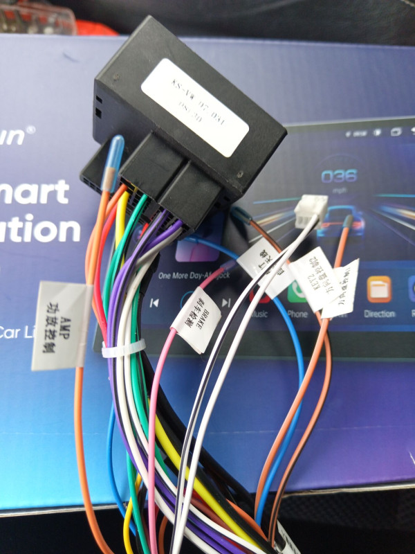

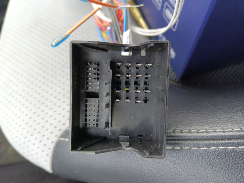

nemokapi #6259 üzenetére
Szerintem a kettő fotót összehasonlítva szembetűnő, hogy melyik érintkező hiányzik a harmadik fotón látható csatlakozóból.
Amit én látok, azok a data in/out és társai, valamint a telefon kihangosító rendszer.
Ezek csak tippek, azt kellene tudni, hogy a fejegységnek van-e egyáltalán kapcsoló jel (+12V) kimenete? -

Sziasztok. Van olyan problémám a most vásárolt Junsun fejegységre cseréltem le a gyárit (2010-es Octavia 2 rs sound system gyári hangrenszer erősítővel) mindent jelez parkradar, kormány vezérlés müködik, csak hang nincs. Valakinek valami ötlete hogy a gyári erősítőt hogy lehet életre kelteteni, ha vissza rakom a gyárit ( RNS 310 ) szól rendesen. Ötleteket előre is kÖszönöm.

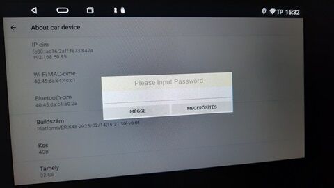

Üdv ismét! A fejlesztői beállítások aktiválásához is kér kódot a készülék. Nem találok erről semmit, mi lehet ez a kód? Találkozott már valaki ilyennel?
