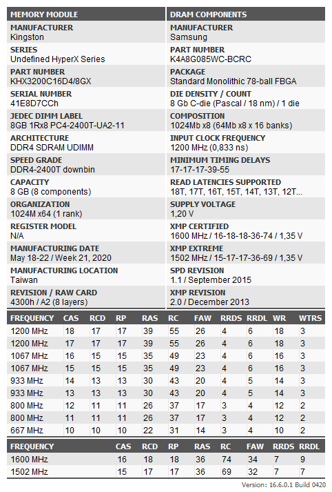

Jó, persze a proci imc-nek mindenképpen jobb a 2 modul, ez logikus, és érthető is. Ahogy egyébként az is, hogy ha valami gikszer van 4 modulnál hibát keresni dimm-ekre is jóval több idő, és macera. Aki vállalja a 4 modult az számoljon ezzel. Nálam inkább az volt a gond, hogy asszonytól kaptam ajándékba szülinapra. Csak nem azt a márkát amit szerettem volna, illetve mint utólag kiderült Samsung c-die-os, amiben jóval kevesebb tuningpotenciál van, keveset enged frekiben pluszba, nagyon érzékeny a feszre. Az ember azt gondolná, hogy ad neki egy kis plusz feszt és megy feljebb, de nem így van, csak instabilabb lesz, és random eldobja magát már kevésbé memóriaintenzív feladatokban is. Picit kiismerhetetlen a dolog, elég random eredmények látszanak, akinél bevált x séma, másnál rohadtul nem működik ugyanazon márkánál / típusnál, pl. mondjuk egy micron e-die-hoz képest.

A kínlódásom oka inkább az asszonytól ajándékba kapott 4x8GB-s HyperX (Samsung C-die-al) volt, keveset engedett pluszba, 3400-on megálltunk 1,345V-al. Egyenlőre jó ősszel úgyis cserés lesz valami másra 64GB-vel. Ehhez fudi mester linkelt olvasnivalót, ezúton is köszönöm neki.
