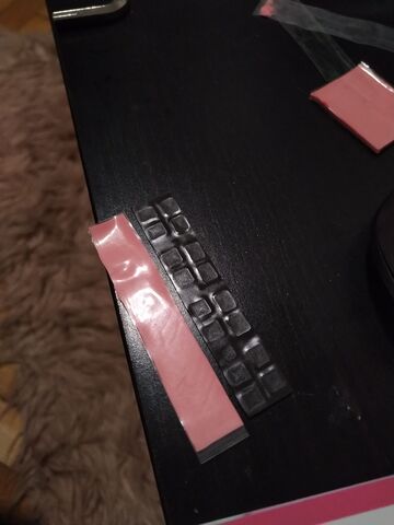

Na lement a VRM thermalpad "teszt":
Progi: AIDA64 (10p volt a cél)
Gyári thermalpad:
4p után elérte a 67c-t, ezt stabilan tartotta is, 8p-nél lekapcsoltam.
Max: 67c
6w-s thermalpad:
6. percnél érte el a 66c-t, sokkal lassabban melegedett, majd 8.percnél "visszament" 65c-re. Ekkor lekapcsoltam.
1-2c-t lehet vele spórólni, viszont szerintem a hőátadás jobb, mert lassabban melegszik fel.
Akinek kell mortarra még 1 csík thermal pad szóljon, elküldöm neki a maradékot. -

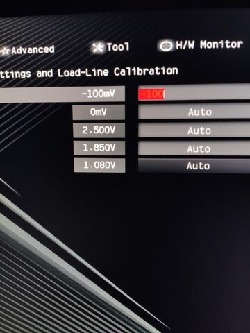

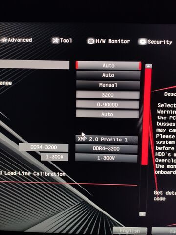

sziasztok! Segítségeteket kérem! még mindig undervoltozok.
Asrock fatality b450itx, ryzen2700, 32Gb gskill aegis, 1030Gt, 2x2,5 ssd. 6,7 literes ház. hűtés id-cooling is60 Noctua NF-A12x15 PWM Chromax ventik bordára és rendsezrhűtőnek is. most még kettő, de jön a harmadik)
alapvetően auton van minden, de amin változtattam eddig:1. PBO kikapcsolva,
2. alapórajel 3200,
3. a vcore feszültség, 0,90000
ramok 3200 aegis-ek valamiert alapon 2133-on jártak.
4. Ezt xmp-vel 3200-ra beállítottam. 1,350 V-ot ad neki, azt levettem 1,3-ra.
5. az a vcore offsetet (nem tudom pontosan mi a neve), -100mv-al csökkentettem.stabilitásteszt az aidával történt.
azt vettem észre, hogy hőtermelésben nincs jelentős különbség, mondjuk 0,9750 meg a 0,9 közt.
kicsit még faragnék rajta. már persze ha van lehetőség.
egyébként elégedett vagyok a lappal procival is.
a gép kicsit lomhán indul. már amire a bios magához tér és elindítja az OS betöltését. de onnantól pacek.
itt tartok most.
- órajelcsökkentés nélkül van e még mozgásterem?
- Ramok feszültségét lehet e (kell e) még csökkenteni?köszi!

meggyütt a thermalpad a vrm-re.
első kör: AIDA cpu teszt, nem ment a VRM 67c fölé, 4 és 8p között, szóval ezt tekintjük a maxnak most. Kicserélem a dolgokat és írom a többit. -
