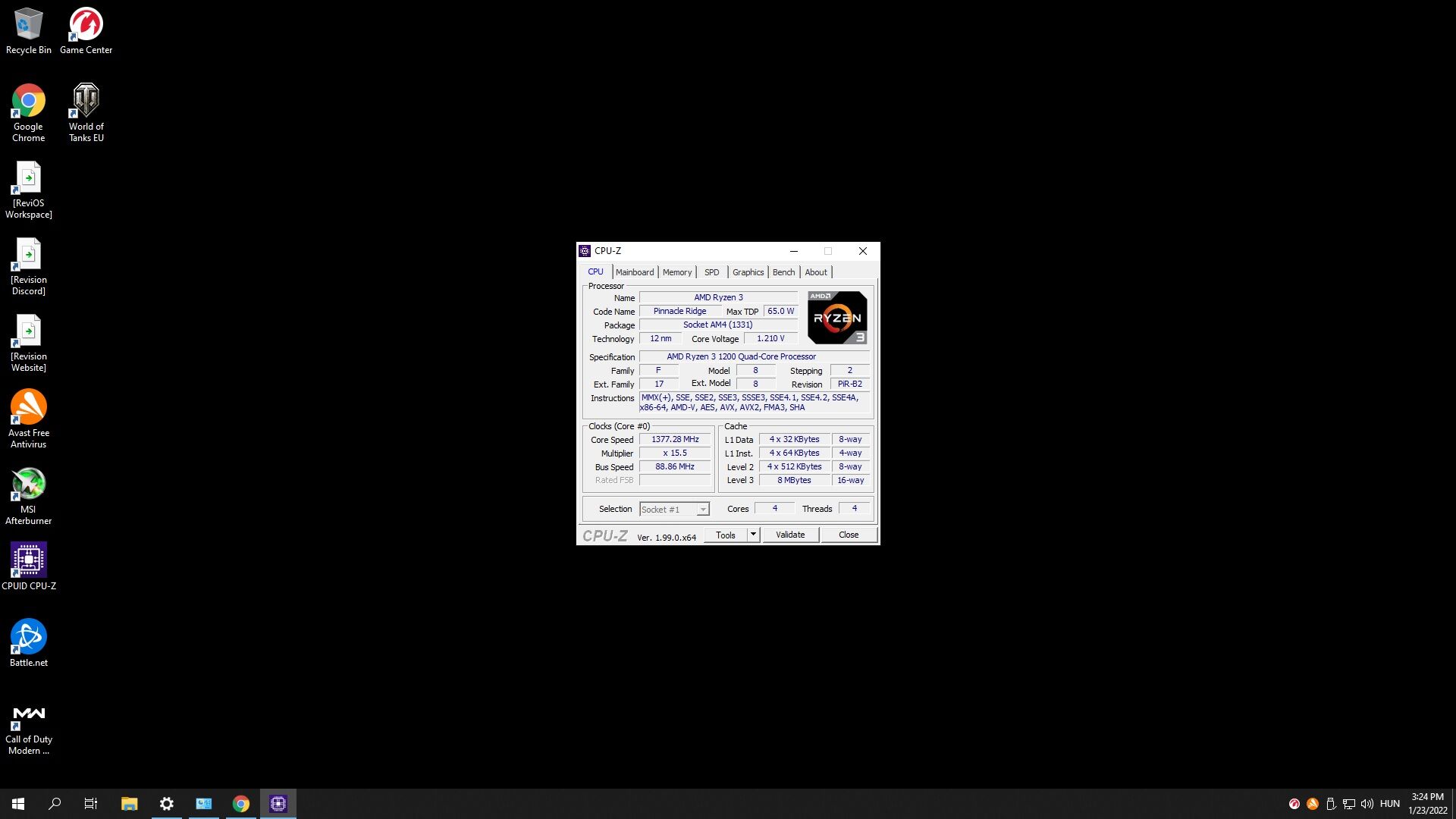

Éppen próbálom húzgálni a R3-as 1200-as procimat, és valamiért a feszültség nem akar leesni, ha nincs terhelve a gép és még az órajelek is ilyet 1.4-1.5Ghz körül mozognak a max feszültség van akkor is a prociban.
BIOS-ban Global C-state control enable raktam
a Core Performance Boost-ot disable kinyomtam.
A windows power saver módban sem veszi le a feszültséget. -

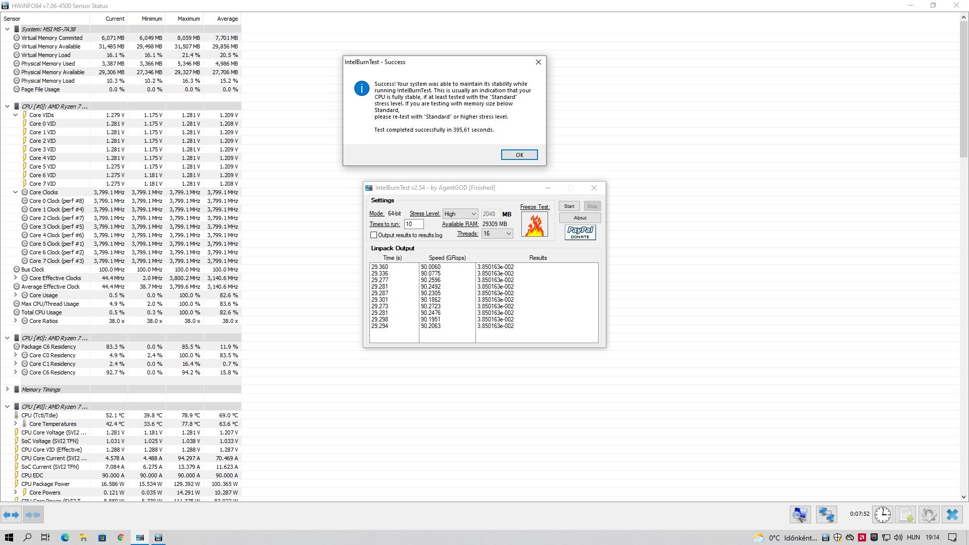

Dark KillerX
Na jó nem szidom , közben tovább finomhangolva eljutottam 3,8Ghz-ig 1,22V mellett.Itt kb nyertem hard tesztek alatt 5 fokot. Úgy gondolom itt a 70+ fok ezzel a " kis " hűtővel teljesen jó , persze nem is hasonlítható a 20k + társaihoz.
Ha csere is lesz maximum 3700 / 3800 szériára , de oda akkor tényleg elég ez a lap szvsz.
