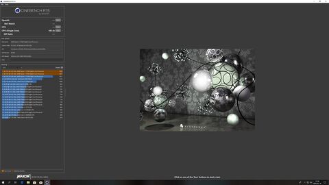

No azt hiszem az alul feszelesének is a végére értem. 0,075 V-nál már egyből fagyott a Cinebench visszább vettem 2-vel így 0,0625V-nál atom stabil. 5db CineBench 35 perc Stab teszt 1 óra BF V után. Elég sokat dobott az órajeleken. Már stab teszt alatt is 4300 fölé Bosstol BF V alatt pedig 4418 Mhz-ig
. És mivel High LLC-t választottam az idle Tempen is sikerült talán annyit faragni hogyha nem is egy normális de valamilyen élhető venti profilt belőjjek
. Egyébként egy kis nyer eredmény (A Ramok a teszt alatt csak sima XMP profilon 3333 Mhz Cl14 -en mentek nehogy véletlen amiatt fagyjon): 1932 pont allcore 183 Single Core ezek mennyire számítanak jónak? Mik a rekordok itt a fórumon?
