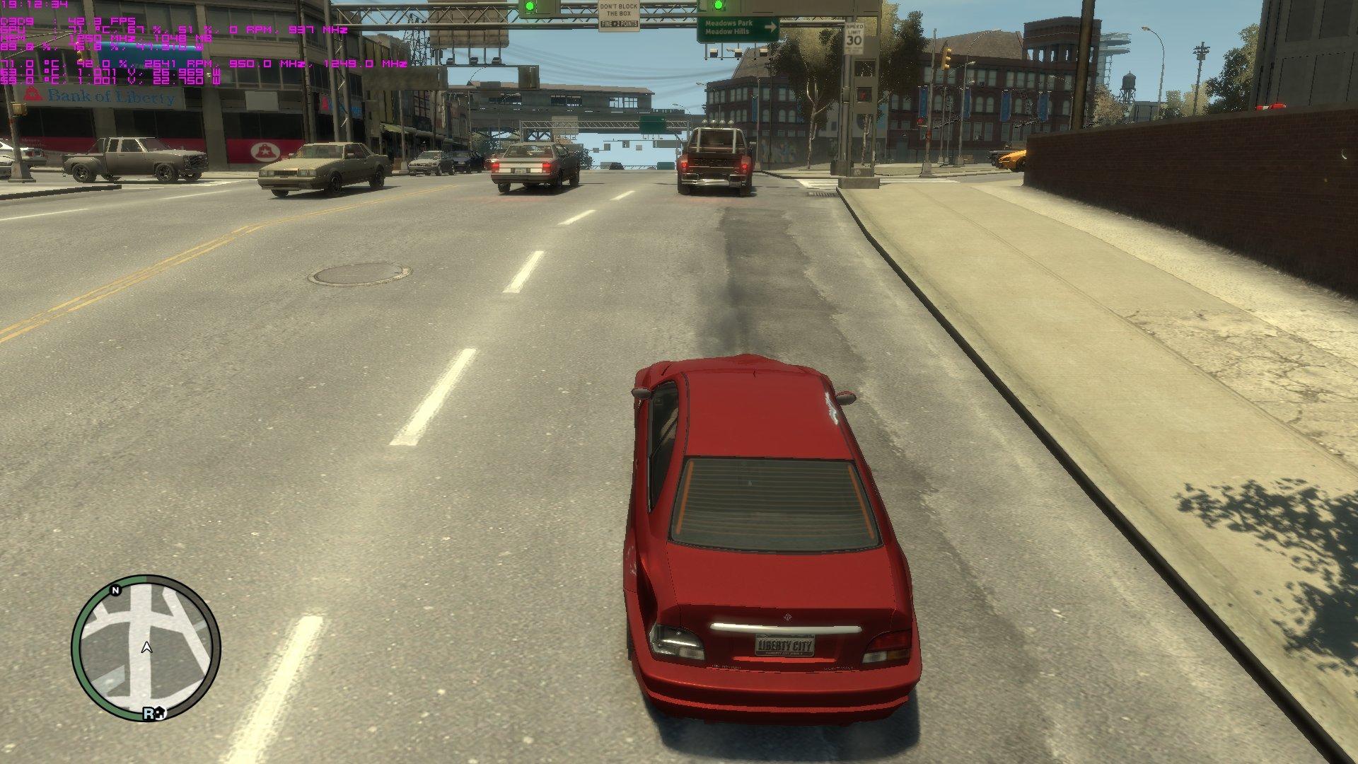

Persze, megértem.
Azt mondjuk hozzátenném, hogy én is csak indokolt esetben nézek rá, átlagosan napi 3-4X kb. Viszont, ha bármi gond, akadás bármi van, egyből oda tudok nézni, és látom mi történik, GPU, memória, CPU, túlmelegedés, throttling, vagy mi az ok. A házam porszűrőinek állapotáról is innen kapok először infókat, a VGA venti fordulatából és a magasabb hőfokokból.
Ezt OSD nélkül azért csak sokára vnném észre.

Érdemes a HWiNFO-t is feltenni, hasznos. Nekem pl. az írogatja a Rivatuner Statistic server OSD-re azokat az adatokat, amiket az Afterburner nem lát. Pl. ventifordulat rpm, CPU fogyasztás/hőfok, VRM hőfokok, VRM mért fogyasztás, igen hasznos.
Pl.:
