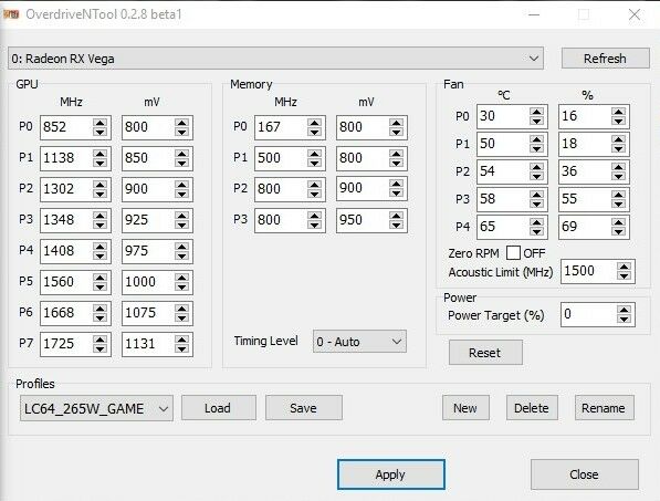

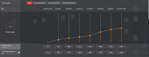

Előzetes tesztek után elkezdtem P7-en tesztelni
975mV
- Superposition 1080extreme - 4789 pont
- Timespy Extreme Graph 2 - 2. körnél crash-eltekkor gondoltam, hogy a feszültséget fentről lefelé kezdem el csökkentgetni
1075mV - Timespy Extreme Graph 2 - 20 perc OKde aztán csak úgy gondoltam, hogy alulról felfelé a kidobódó hibák miatt gyorsabban végezhetek
1000mV - Timespy Extreme Graph 2 - 30 perc OKMivel elég gyorsan lett alacsony feszültségű TSe stabil beállítás, úgy gondoltam választom az alulról építkezést és inkább elkezdtem P1-től felfelé tesztelni.
P1 - 825mV, P2 - 850mV és P3 - 875mV beállítások szépen vették a terheléses stabilitás teszteket
(1 kör Superposition 1080extreme, 10 kör (28+ perc) Metro LL , 20 perc Firestrike Ultra /4k/ Graph 1 és Graph 2, 20 perc Timespy Extreme Graph 2, 20 perc Valley 1440p, 20 perc Heaven 1440p)P4 1408 MHz - 900 mV Metro elkezdte kiszórni az alacsony feszültséget, így ott ugorni is kellett a következő 925 mV beállításra, ez viszont ismét vette az akadályt az összes tesztnél.
P5-től fölfelé a P4 feszültség ugrást lekövettem 1-1 lépcsővel felfelé lépve és mivel a Metro 10 kör kezdte el kidobni az alacsony feszültséget, ezért P5-P6-P7-nél első körben csak ezzel teszteltem, hátha ez hamarabb megmutatja a hibát és gyorsít a tesztelési folyamaton.
P5 1536 - 950mV-tal és P6 1632 - 975mV-tal viszont megugrotta a Metro terhelést
P7 1702 MHz-nél a Metro bench viszont még az első körben leakadt egészen az 1000mV-os beállításig.
- 1125 mV az 5. körben hasalt el, ekkor kisebb lépésekben kezdtem el adagolni a feszültséget
- 1131 mV a 7. körben akadt el
- 1135 mV-on viszont végigment a 10 körMost visszaléptem P4-re és végig futtatom a többi tesztet is a Metroval "megtalált" beállításokon, addig pedig megnézem, hogy a stabilitás teszteléshez ajánlott játékokból mi az ami megvan és gondolkodom mivel lehetne kiegészíteni, ha éppen nincs meg az ajánlott cím nekem.

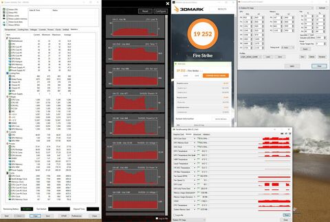

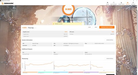

Teszteltem részedre memória sebességet 3Dmark-kal 800 - 945 - 1100 MHz órajeleken (GPU minden esetben egyformán volt belőve, 265W-os power limit mellett)
Mivel az új táp tudja mérni a gép fogyasztását (legalább ennyi előnye lett, hogy cseréltem, amúgy órajelek stabilitására semmi hatása nem volt nálam, de eltekintek schawo fejen vágásától vele
) így az eredmények mellé írom a corsair link progi által mutatott leadott-felvett fogyasztási adatokat is, amiből látszik majd milyen hatása is volt összességében a memória órajeleknek a gép összfogyasztására.
TimeSpy
800 MHz: GS 7564 - 408 W - 438 W
945 MHz: GS 7844 - 408 W - 439 W
1100 MHz: GS 8023 - 414 W - 445 WFireStrike
800 MHz: GS 24857 - 426 W - 458 W
945 MHz: GS 25505 - 434 W - 467 W
1100 MHz: GS 26348 - 427 W - 459 WBF5 teszt, ahol tudsz váltogatni procit/felbontást, hogy megnézd milyen lenne, ha váltanál [link] a Тесты menüben tudsz választani a játékok között és nézelődhetsz kedvedre azok tesztjeiben procikat

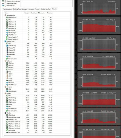

Megérkezett a Corsair RM1000i. Firestrike alatt (graph1, graph2, CPU, combined tesztek futottak) in (falból) 477W, out (gépfogyasztás) 444W
Táp ventije nem is megy, így egyre jobban hallom az összes többi ventit a házból, ami talán kezd is zavarni
Aida viszont nem tudja rendesen átvenni tőle a fogyasztást, mindig alatta van a corsair progiban olvasható értéknek
Ja igen, alap power limittel nyomtam a tesztet, direkt a mindennapi használatos profillal
