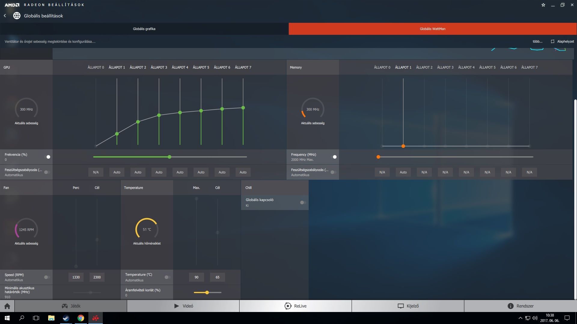

Valószínűleg neked nem lesznek megfelelőek az én beállításaim, feltételezem nem ugyanolyan képességű szilíciumlapkát fogtál ki, mint én. De ha tudsz mondani egy ASIC Quality értéket (GPU-Z-ben tudod megnézni), akkor lehet tippelni, hogy nagyjából mekkora értékig tudod alulfeszelni, viszont ez nem 100%-os. Néha igaza van az ASIC Quality százalékban megadott értékének, néha nem.
Egy képet azért csatolok:WoT-tal kapcsolatban írok privit.

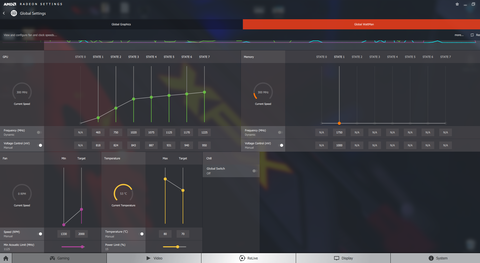

Nekem teljesen stabil a kis RX 470 1226MHz @ 950mV beállításon, már hónapok óta ezzel a beállítással használom és nem tapasztaltam sehol sem instabilitást vagy ilyesmit.
Megérezte ő is a meleget, ezért a célhőmérsékletet 70 fokról megemeltem 75 fokra, a ventillátor fordulatszámot pedig 1500 RPM-ről 2000-re emeltem. Mondjuk mostanában csak a WoT-ot nyomom, amiben olyan 72 fokig szokott felszökni a GPU. Ha még nagyobb melegek lesznek és úgy érzem akkor kipróbálom az FRTC-t, illetve ha olyan játékkal játszok akkor a Radeon Chill-t. -
füles_
Wattman-ben kitolod a power limitet maximumra és alulfeszeld a kártyát, amennyire csak tudod (amíg nem csökken a teljesítmény, vagy nem hibázik, fagy ki az alkalmazás/driver). Ha ez nem oldja meg az órajeldobálást, akkor a VBIOS-t kell módosítani PolarisBiosEditor-ral, ez már kicsit rizikósabb.
Z_A_P
füles_
A fő problémája az volt, hogy túl alacsony power limitet adtak meg neki (85W). Ami elég kevés egy Polaris 10-es GPU-nak 1200MHz fölötti órajelen. Ez miatt dobálja az órajelét és teljesítményben is elmarad mondjuk egy MSI Gaming-től. Emellett eléggé hangos is a beszámolók szerint.
Viszont ezeket egy kis időráfordítással Wattman-ből orvosolni lehet. -

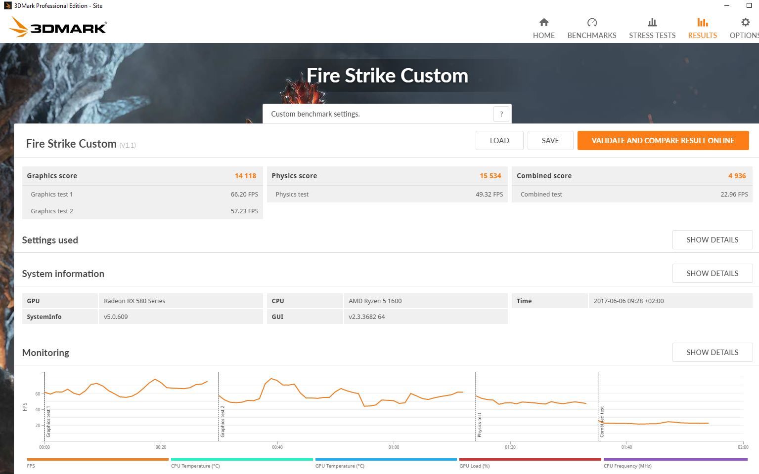

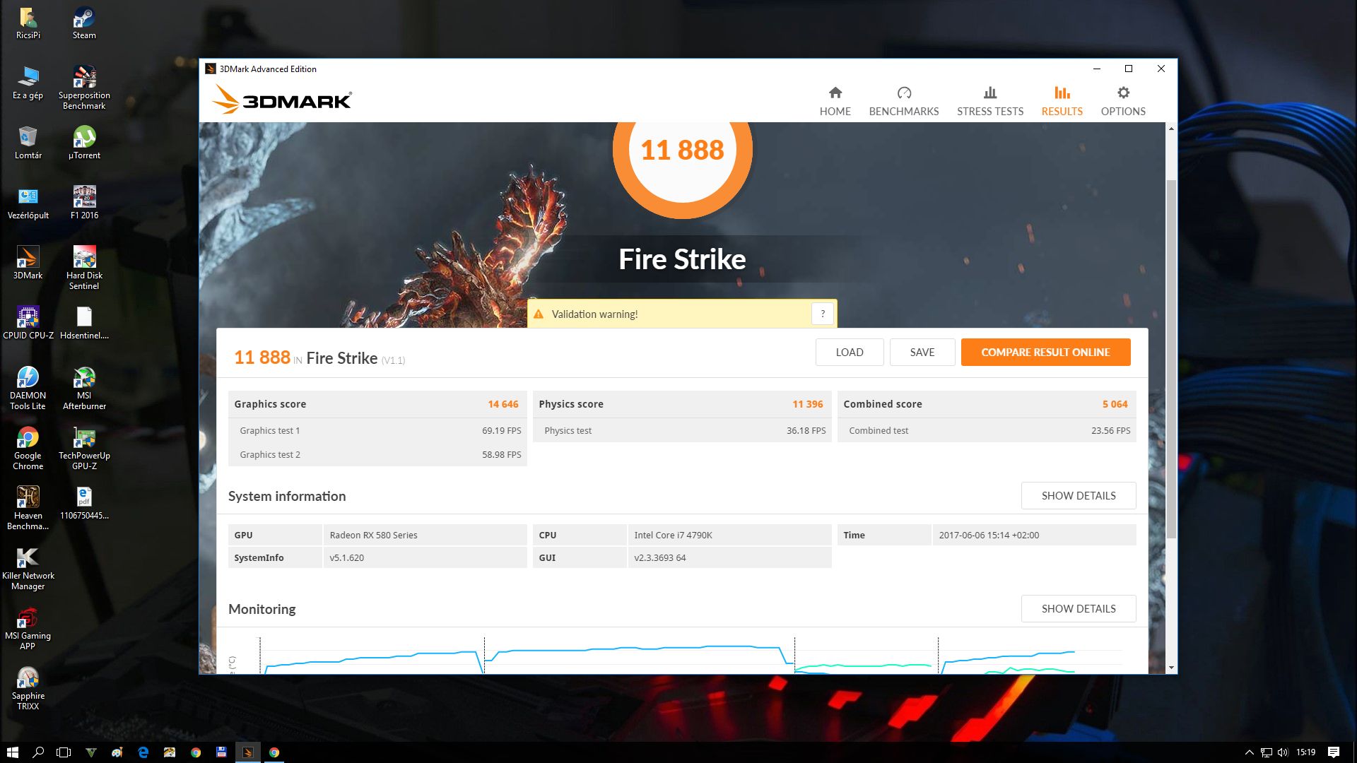

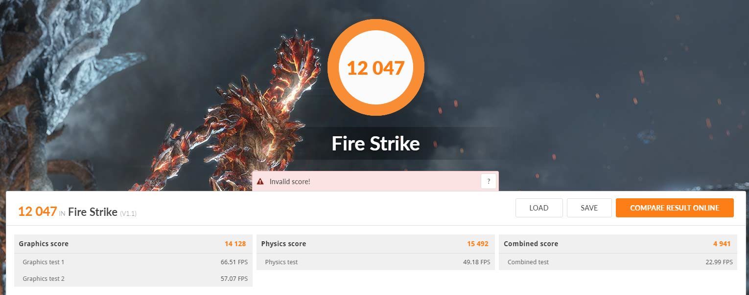

Itt milyen frekin ment a kártya? Amúgy miért nem regeltek 3DMark-ra(főleg aki sokat bencsel)? Ingyenes... és utána minden adat könnyen leellenőrizhető. Ricsi, nyomnál egy 1400/2200-as tesztet a kedvemért?
Amúgy sok ember itt durván alulfeszelte a kártyákat. Azoknak ebben a nagy melegben, (kívéve aki légkondis) nem instabilabb a kártya? Nálam 27 fok van, 60%-on teker a venti, ami MSI-nél nem vészes még szerencsére. A VRM még mindig max 81 fokos Quake Champions-ben, mag 73 fok. BF1-ben max VRM 77 fok, kártya mag 71. Bekért ebben az időben már egy +6Mv-ot a stabilabb működésre.

Költői kérdés volt. Nyilván semmit nem tudunk vele kezdeni, pláne hogy a beállítás rész el lett rejtve...
ricsi8800gt
MasterMark #22133 üzenetére
Ezzel ?semmit igazábol
