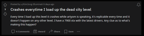

Az enyémet ma küldtem vissza ugyanezzel a problémával, meglátjuk javítják vagy cserélik e.
Két játékkal játszok mostanság az egyik a PUBG 1440p verylow,
a másik a Metro Exodus Enhanced 1440p Extreme, RT On-on.
Az előbbinél ha dob valaki egy füstöt, 50% esély van rá hogy az fps leesik 30-60ra, 240 környékéről, az utóbbi az egyik pályán kidob a gém, minden beállításon próbáltam, redditen találtam mást is akit kidob, szintén 7900 XTX kártyával.
Elég is volt az AMD experience-ből...
...remélem egy bontatlan cserét küldenek vissza, mert akkor az megy is eladásra, és húzok is vissza a zöld oldalra... -

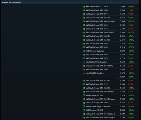

Pont ezért imádom ezeket a statisztikákat, meglepő dolgok lehetnek benne.
Én pl simán azt hittem hogy az Amd legalább 25%-on van.
Kiadták a user szám adatokat a PUBG-ről, énazt hittem a fél világ FPP-be tolja, de a valóság az hogy mindenhol népszerűbb a TPP, asszem 72%..
Én azt találtam hogy sokkal több az asztali pc mint a laptop, nem kell felbontásból visszakövetkeztetni ezt is ki lehet bontani
És sok nem angol nyelvű user is angolul használja, keveslem hogy csak 10%al több mint a kínai.
Az Intel százalékát szerintem se az ARC húzta föl, régen is ennyi volt. Már akkor sem értettem hogy lehet 7-8%...
