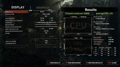

Az a baj hogy ez a játék még 2K Highest mellett is cpu limiites...
Szerintem ezért sem olyan nagy a difi Sam ON/OFF
Mindegy azért mértem a te beállításaiddal egyet.
Nálad 1,9% volt a javulás.
Sam Off
Nálam már 2,7% a javulás, de ez a teszt ebből a szempontból nem elég valid szerintem mert a vga szinte szotyizik

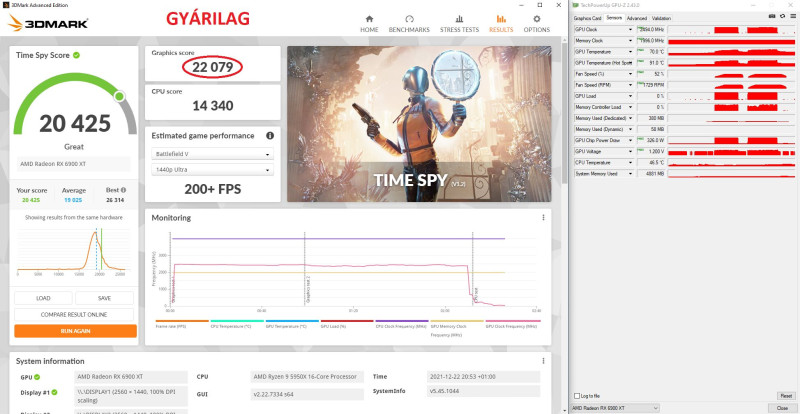

AsRock OC Formula RX 6900 XT alapján a hasonlat a következő:
Gyárilag van 326W TDP-keret. Ezt lehet kitolni +15%-kal.
Gyárilag a Wattmanban a min. GPU-órajel 500MHz, a max. pedig hirtelen passz.
A lényeg az, hogy Time Spy benchmark alatt a következőre jut: (jobb klikk, kép megnyitása új lapon)
Láthatod, hogy végig kihasználta a rendelkezésre álló 326W-os TDP-keretet (2db vörös téglalap a "GPU Chip Power Draw" soron).
A "GPU Voltage" soron látod, hogy a gyári 1200mV-ot adta a kártyának amikor csak tudta (de nem folyamatosan, látni h nem sima egyenes a bench során), eközben pedig 2479MHz volt a max. GPU-órajel, de a Graphics Test 2 elejénél ez 2375MHz környékére lecsorgott (ekkor nem is kapott 1200mV-ot a kártya), mert a 326W-os TDP-keret mellett ez nem fért bele neki! (mert ez éppen egy nagyobb terhelés)Itt ugye az történik, hogy a nagyobb terhelés miatt megnő(ne) a fogyasztás, ami viszont limitálva van 326W-ra. Ahhoz, hogy a megnövelt terhelés mellett a 326W mellett továbbműködjön a kártya, throttlingol egyet azáltal, hogy lejjebb veszi a feszültséget (1200mV alá) és emellé az órajelet is (2475MHz környékéről 2375MHz környékére).
Tehát a kártya intelligens és alkalmazkodik egy bizonyos szintig.Innentől lehet dönteni, hogy mit szeretnénk:
1.:
hagyni "érvényesülni" a gyári algoritmust 1200mV-ig és kitolni az elérhető maximum órajelet 2800MHz fölé, és ha kis terhelésű játékkal nyomjuk, akkor 2700+MHz-en pörögne a kártya (mert elég a 326W), míg ha nagyobb terhelésű a játék, akkor 1200mV alá bemegy és lesz teszem azt 2450MHz környéki órajel (vagy kevesebb).2.:
bekorlátozzuk MorePowerTool-al a max. feszültséget 1050-1100mV-ra (vannak kártyák amik azonos feszültséggel éhesebbek, szóval ez a szilikonlottó része is egyben), mert a gyári futás esetén lehet látni a GPU-Z feszültséges ábrájánál, hogy mekkora feszültségig vándorolt le a videókártya a legnagyobb terhelés közepette. (legyen ez most 1100mV)
Ez alapján tudjuk, hogy egy ilyen nagy terhelés esetén 1100mV mellett "minden körülmény között" bele fogunk férni a gyári 326W-os TDP-keretbe. (ez 1440p extreme terhelés, 4K durvább!)
Mivel beleférünk a TDP-keretbe, simán lehet, hogy sokszor csak 280W körül fogyasztana a kártya és csak olykor szúrna fel 326W-ig, de egyszerűbb játékok ennyit sem ennének (ez az, amiről az 1. pontban írtam, hogy ilyenkor elbukjuk a könnyű terheléshez tartozó magas órajelet, mert ahhoz több feszültség is kéne, amit mi lekorlátoztunk).DE, és most jön a lényeg
azzal h kvázi sosem érjük el a max. TDP-keretet a beállított max. feszültség mellett, ezért az algoritmusnak nem kell beleokoskodnia a dolgokba, tehát szó szerint ki tudjuk tesztelni, hogy 1100mV mellett mit tud a videókártya (legyen 2600-2700MHz, ami esetén 2650MHz-en fog járni). Tehát kis terhelés és nagy terhelés esetén is 2650MHz körül fog járni a videókártya.Ez azért jobb így, mert a beleokoskodó algoritmus 1100mV mellett lehet h csak 2500MHz-et adna, de a kártya tud többet is, az algoritmus viszont "biztosra" megy.
Tehát a 2es verzióval egy stabil középtartományt kapunk órajelügyileg, míg ha az első verziót választjuk, akkor kis terhelésű játékokban gyorsabb lenne a kártya, nagy terhelésűekben meg lassabb. Mivel a legtöbb teljesítményre pont nagy terhelésű játékokban van szükség, ezért igazából nyerünk a dolgon, vagy azonos FPS mellett lesz teszem azt 50W-al kevesebb fogyasztás, ezért a Hot Spot sem megy fel annyira, a ventillátorokon is lehet faragni.

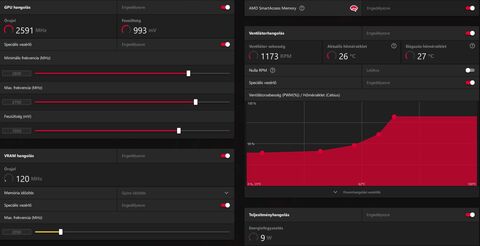

Devid_81
Offset az elvesz a meglevo keretbol.
MPT meg pontosan ugy mukodik mint amikor alapon van a kartyad Wattmanban es ott latod a fesz csuszkat maxon, barmi tortenik az ott beallitott max feszt semmilyen korulmeny kozott nem lepi at, ha keves neki akkor crash.
Ki kell tapasztalni, jobb az MPT-s mint az offset, huvosebb lesz a kartya stb. -
Devid_81
Wattman/MSI AB -> offset feszt tudsz csak, beallitassz egy ertekeket es a korul lesz a fesz, de a max fesz siman feljebb megy ha a GPU epp ugy gondolja, hogy tobb kell neki.
MPT-> a beallitott max feszt nem lepi tul semmilyen korulmeny kozott.
Szerk: mint nem szakerto, pusztan csak tapasztalatbol.
dzsi2006
Nálam így van és 72foknál még nem volt melegebb a hotspot és akkor még UV sem volt(2ventis ASUS DUAL 6600XT OC):
Ha gyárin hagyod akkor alapból nem megy a venti és amikor elkezded terhelni akkor 50fokról indul és úgy nagyon hamar felmelegszik. Eddig minden AMD kártyánál így állítottam be és bevált. Áramfelvételi korlát meg +20%on. -
