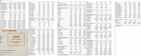

gaben88
Én nekem elég volt a 1080, nem váltottam volna, de pont a gari és értékvesztés, stb miatt, azt a 40ezer ft-ot nekem megérte váltani decemberben. Én leginkább single player játékokkal játszom, 60-75 fps-el, nincs gondom vele. De pl TimeSpy-ban azért erősebb kártya jócskán az 5700 XT.
Én eredményeim, bár már a CPU is más: [link]

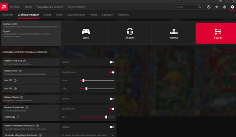

gaben88
A V-Sync-nek mukodnie kene Freesync mellett szepen. Nincs a driverben veletlen bekapcsolva a Radeon Enchanced Sync?
Chillt en 60-75 kozott szoktam hasznalni single jatekoknal, multinal viszont offolom, de nincs gondom most. Minden ok! :-)De, ha minden kotel szakad, akkor RTSS-t ajanlom en is.

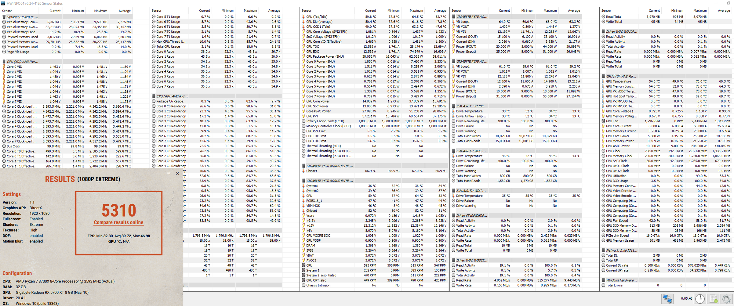

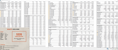

gaben88
MZsoltee #6297 üzenetére
Pont az gondoltam, hogy az a jó a SP-ben, hogy kb nem befolyásol semmit a proci, ellenben egy TS-el vagy FS-el, de akkor lehet még is, mert semmi OC-t nem kapott az 5700XT, csak az AMD driverből beállított automata feszültségcsökkentést, amivel 1150-re veszi vissza 1200-ról.
