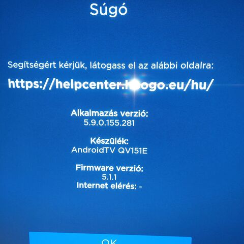

az milyen firestick szoftver verzión fut, illetve melyiken megy még?
dizajn
2. generációs alexás stickre keresek hbo go appot. A fentebb említettekkel nem működik. Az Utolsónál pedig Parse errora hivatkozik és nem telepíti. Kodin keresztül nem szeretném használni!
szoftver verzióm 5.2.7.2Előre is köszönöm.

Köszi! Igazából azt próbáltam, amit linkeltél a legújabb kiadást(5.11.5 200). Lehet érdemes lenne régebbiekkel is próbálgatni, de ennyire nem merültem bele, mert annyira nem fontos ez nekem. A netem 1000-es optika, szóval ilyen probléma nem valószínű hogy előfordulhat, de nincs kizárva.
(#384) sepsi0 : köszönöm, viszont ezeket a "nem hivatalos" alkalmazásokat nem igazán szeretem és nem is használom, de ez csak az én "hülyeségem" -
rekop
Nos, ez a HBOGO nem igazán működik nálam, illetve nem mondhatnám, hogy stabil. Letöltöttem apkmirror-ról(gondolom ez nem legális forrás?) egy android tv-s verziót, feltettem aktiváltam, a második filmnél valami hibaüzenettel lefagyott az alkalmazás.
Már töröltem is le, nekem ez nem elfogadható működés, de szerencsére nem lesz előfizetve, úgyhogy nálam nincs jelentősége.
Bár hozzáteszem, hogy nem értek az androidhoz, soha életemben nem használtam, szóval lehet én bénáztam el valamit.

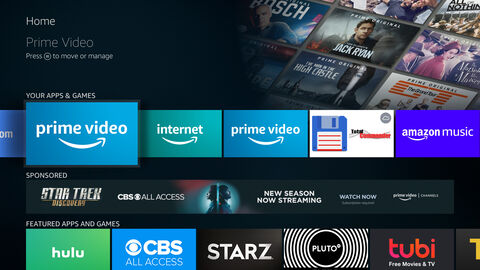

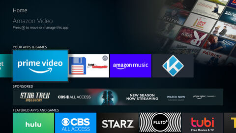

Sima, csak első körös régiókban működő app ikonja
A nálunk is működő ikonnal, a primevideós előfizetéssel itthon is működő mód:
Meglehetősen vicces kedvükben lehettek az előnézeti kép készítői a kiválasztott filmek címei kapcsán. Talán normál esetben ez az ikon akkor ugrana elő, ha például egy német eljön kelet-európába és a szolgáltatás roaming szabályok miatt itt is kéne tudja használni a szolgáltatást.

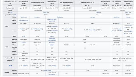

szerintem csak a 4k verziot erdemes megvenni, (ha lenne meg 2gen box akkor azt, sajnos az enyemet kinyirta egy villam;s)
2gen sticket en sem ajanlok, nagyon lassu lesz, (meg abbol azert akadt wifi gonddal is nem keves, en is 2v3 db csereltettem)megtudod oldani a mo-ra kuldest a mailboxde.com -on keresztul

Nekem gen2 stickem van, egyedül azzal volt eddig problémám, hogy android 5 alapokon van rajta az OS, és szerintem nem is fogják már frissíteni.

Még annyit látok, hogy a "Basic" és a sima, nem 4K-s közt az is különbség, hogy nem egyforma a távvezérlőjük, a Basic-é nem hangvezérléses.
