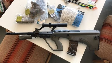

wandor0930
DNReNTi #26538 üzenetére
Tessék csak úgy sebtében
Na próbálkoztam a beállítással több kevesebb sikerrel.
Egyrészt nem sikerült az irányzékot beállítani, akármeddig tekertem a csavart aláhord.
Kb fejet célozva mellkast lövök.
A másik pedig hogy lőtáv vége felé elcsavarja jobbra a BB-t.
Gondolom egy hop-up gumi csere minimum ráférne, legalábbis ahogy olvasgattam a jobbra csavaráson segíthet, de vajon a röppályán is változtathat annyit hogy az irányzékot is belehessen lőni?
Ahogy nézegettem videón a hopup gumi csere elég egyszerűnek tűnik lehet megpróbálom, de hétvégén megyek egy játékra majd megérdeklődöm hátha valaki átnézné.werszomjas!
