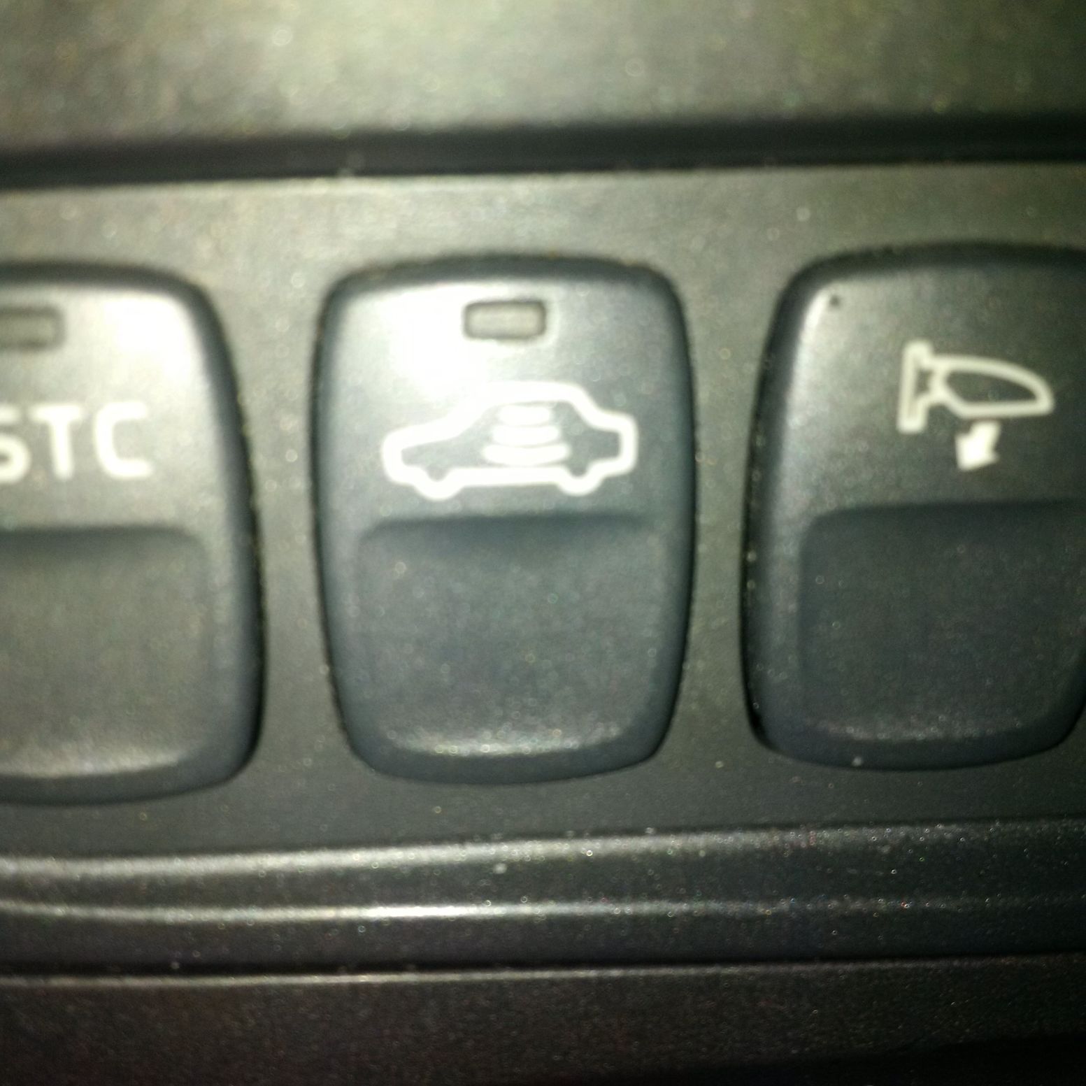

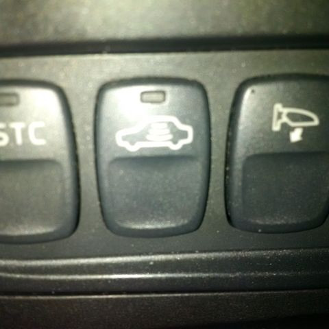

Ha pl gyerek/kutya rövid időre bent marad a kocsiba akkor miután leállítottad, megnyomod a gombot, kiszállsz és bezárod, akkor a belső mozgásokra nem fog riasztani, illetve bentről nyitható marad a kocsi, csak kintről zár be. A következő indításnál automatikusan kikapcsolja és vissza áll teljes riasztásra.
Rivaul
Ezt nekem gombnyomás nélkül csinálta a V70 meg is lepődtem mert 2001-es volt...

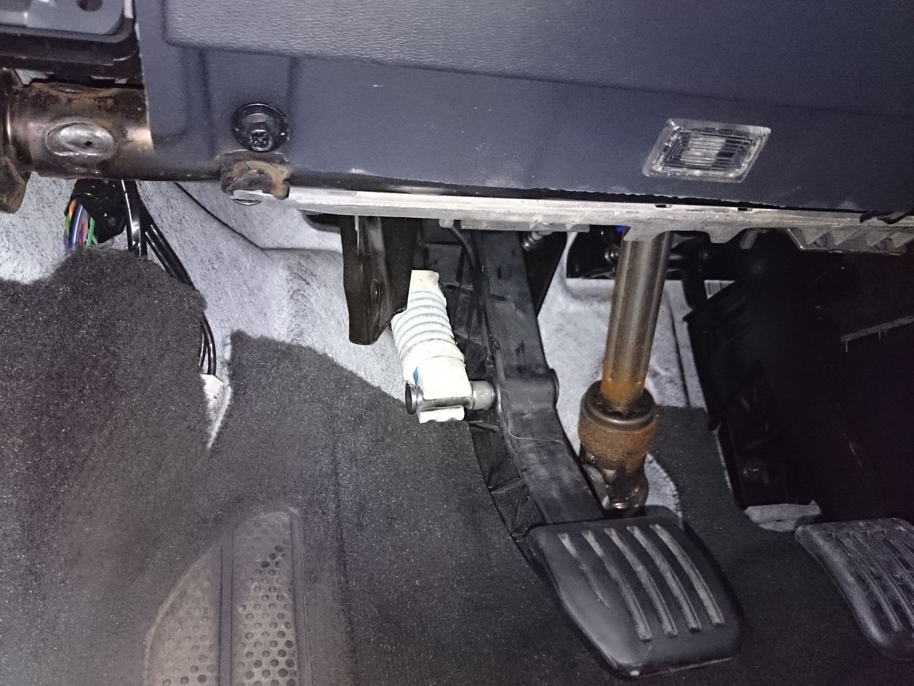

A mai napon vettem észre, hogy a kuplungpedál, az utolsó 2-3cm-nél picit "megakad", majd hirtelen, mintegy "klattyanással/koppanással ugrik" a nyugalmi pozícióba. Sajnos nehéz jobban megfogalmazni a hibajelenséget. Az a "megakadás" benyomáskor kevésbé, visszaengedéskor jobban érezhető.A kuplung egyébként rendben van, a kocsi nem rángat, a kuplung nem csúszik, az alsó tartományban fog és könnyen adagolható.
A kérdésem az lenne, hogy ez másnál is ilyen módon működik, vagy nálam lesz valami cserés?
A képen látható fehér rugónál a csapokat újrakentem szilikonos zsírral, valamint kentem a kék (belső) rugó és a belső csap találkozásához is.
S80 D5 - 2013 - 102000 km
Segítő válaszotokat előre is köszönöm!

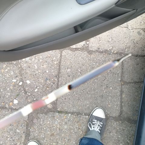

Ja és még Peti78-nak annyit üzennék, hogy ha jól tudom, akkor az övében még nem fog visszajelezni a board computer alacsony olajszint miatt, ezért érdemes az elején sűrűbben nézegetni a nívópálcát (hidegen, sík talajon), nehogy akkor vegye észre, hogy fogyóban az olaj amikor már alacsony lesz az olajnyomás.
Mindegyik tizenéves autó fogyaszt olajat. Szerintem nekem 10 ezrenként kettő litert is elcsipeget. Ha papásan járnék vele, akkor lehet nem menne el ennyi. Én viszont azért vettem turbós benzinest, hogy haladjak is vele. Hosszú évekig Castrol 5W-40/5W-30-t használtam, mostanra 17 éves autómba jó lesz az 5W-40 Mannol is

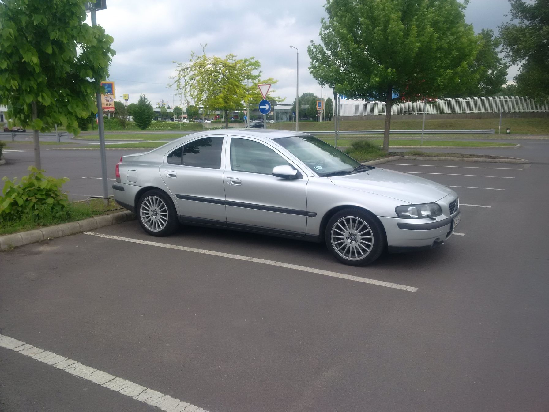

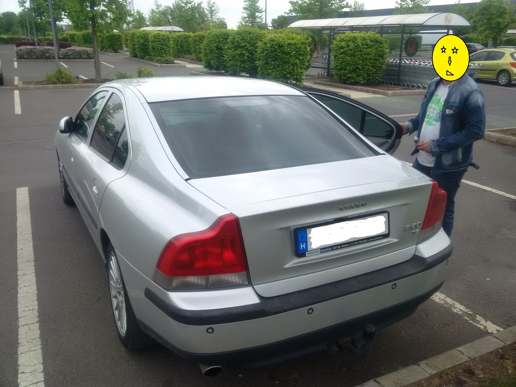

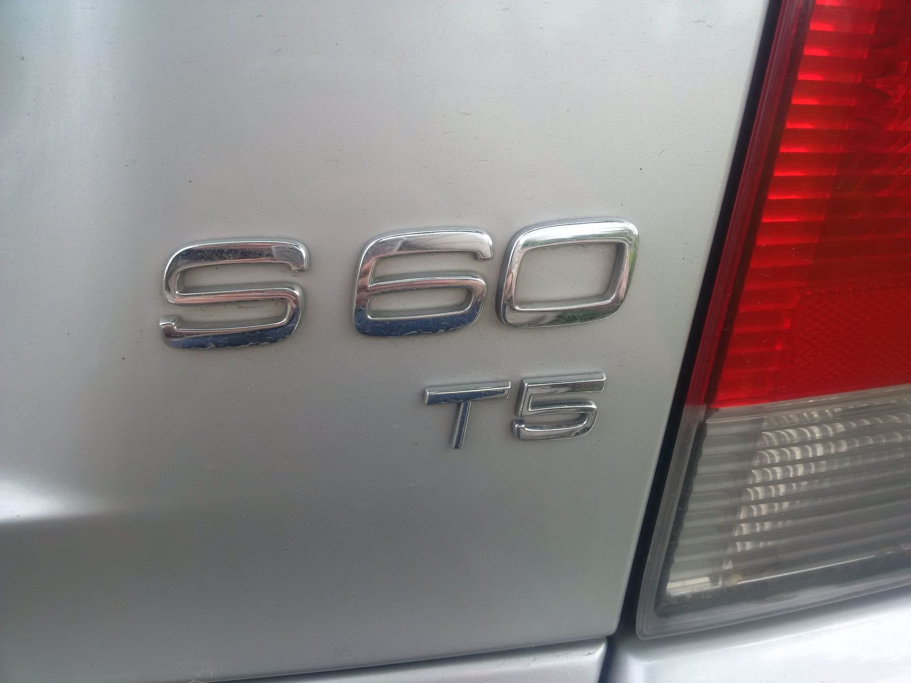

Beléptem a klubba egy 2.3 T "R" (2001) svéd szépséggel.
Rögtön két kérdés.1. Fényszórólapátnak ez a helyes megnevezése párban érdemes cserélni? Mert a jobb elsőről a lapátrész hiányzik, de a motoros része működik. Honnan érdemes venni/rendelni?
2. Ezek a kulcsok jók? Rendelt már ilyet valaki?Köszi
