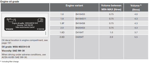

Na ezért állok mindig ott olajcserénél az autó mellett. Amelyik szerviz szerint az 5W-40 is jó bele, oda többet nem vinném a kocsit.
r.levente75 #10593 üzenetére
r.levente75 #10591 üzenetére
5W-30 (Ford WSS-M2C-913B) kell bele, ahogy a kézikönyv és a motortérben lévő matrica is írja. 913 C vagy D is jó, visszafelé kompatibilis.
Pl.:
- Castrol Magnatec Stop-Start A5 5W-30
- Motul Specific 913D 5W-30
- Mobil Super 3000 X1 Formula FE 5W-30
- Liqui Moly Special Tec F 5W-30
- Total Quartz 9000 Future NFC 5W-30
- Ford Formula F 5W-30Ki az az istenbarma, aki 5W-40-et öntött eddig bele?

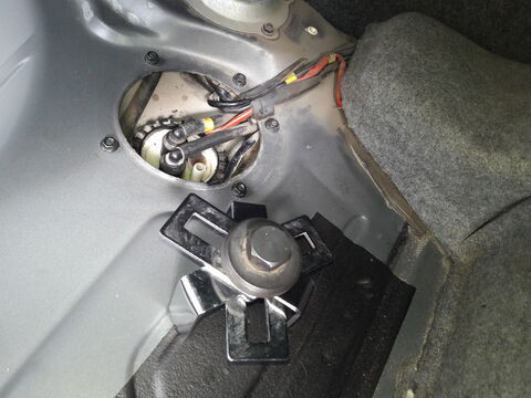

Most az AC-pumpa kivétele és ellenőrzése, tisztítása fog történni.
Emlékeztem múltkorról, hogy azt a ricnis és menetes műanyag gyűrűt nem volt egyszerű leszedni jó pár éve sem a másik Volvo-kocsiról, szerencsére a szerelő ismerősöm kölcsönadott egy helyre kis célszerszámot.
Meglátjuk...Amúgy: mi van itt a totyikban, én szedek egyedül Béres-cseppet?

Tegnap vettem egy 2006-os V50 1.6D autót 144 000 km van benne, első magyarországi tulajtól egy 74 éves Úrtól.
Most jönne a vezérlés csere / vízpumpa és olajcsere.Tudtok segíteni, hogy milyen olajat, milyen gyártóét tegyem bele?
Mennyi olaj megy bele egy olajcserémnél?Napi 220 km-t megyek vele.
Minden építő hozzászólást köszönök. -
