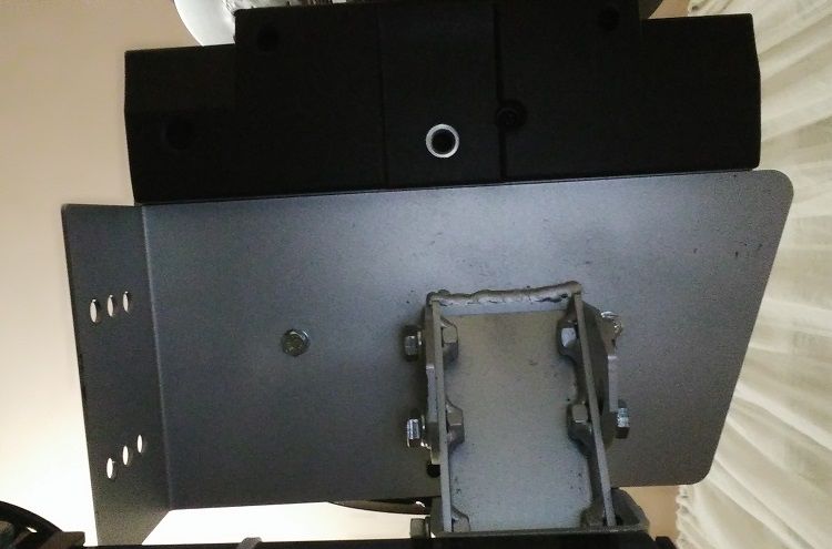

Nekem szőnyegen van, nem tudom ez mennyiben más. Egyébként az alábbi módon van rögzítve a base a cockpithez.
Ja és a kormánycserét követően hozzáhegesztettem a pillangóhoz hogy kényelmes maradjon (kormánykerék 32cm-es). Nem lett valami szép, de ingyen volt.
