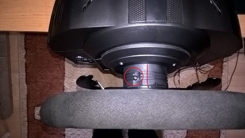

#97716736 #22034 üzenetére
Nekem sincs középen a csavar. Én tökig becsavartam, hogy ne lazuljon ki. Az, hogy egy kicsit belemegy a műanyagba, az nem gáz. Ha kilazul és elpattan egy pin, az már annál inkább. Azzal nem vesztek garanciát, hogy gyárilag rossz helyen áll a csavar és a műanyag egy kicsit megsérült.

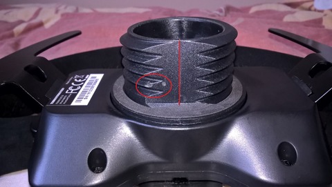

Hát ha más baj nincs vele én egyelőre nem cseréltetném. Még lehet hogy rosszabbat kapsz. Lehet hogy a kormány mögötti takarót érdemes lenne leszedni. De igazából nem is értem, mert a menet tuti hogy ugyanaz, ugyanúgy fröccsöntik, ugyanoda kéne essen. Szedted szét egyébként?
Shodan
#97716736 #22023 üzenetére
Igen ez egy elég gyatra megoldás. Nekem középre esik, de ez nyilván csak akkor van így ha a kormányt is középállásba helyezed fel.
Én a csavart nem mertem először nagyon meghúzni, mert vhol olvastam hogy elég ujjhegyel. Aha persze olyan szépen kilazult a kormány 1 hét alatt, hogy majdnem a kezembe maradt. Szóval szerintem ne használd csavar nélkül , mert nekem pl simán lemászott. -

Udv!
Elsosorba Thrustmasteresekhez szolnek. Napokban lett egy Thrustmaster T300 Alcantara edition kormanyszettem, es az az egyetlen apro problemam van, hogy amikor rateszem a kormanykereket a bazisra, es rahuzom teljesen a felfogatojat, akkor a felfogaton levo csavar, nem a kormany kozepere erkezik mikor megvan huzva, hanem odebb. Es ha meghuzom a csavart, akkor a kormanykerek menetebe szorul bele, es igy a kepen latszik hogy le van nyalva egy kicsit a menet.
Neztem sok videot amikor a kormanyt rateszik a bazisra, es mindenhol kozep allasba szorult meg a felfogato, es a csavar is jo helyen allt meg. Nekem pedig nem.
Ez most gyarilag selejt lenne? Erdemes garanciaztatni, es 3-4 hetet varni, vagy ennek a csavar temanak nem sok koze van a mukodeshez?
Csak zavar hogy az illeszkedes nem kozep talyon szorul meg.
Remelem tudtok segiteni. -
