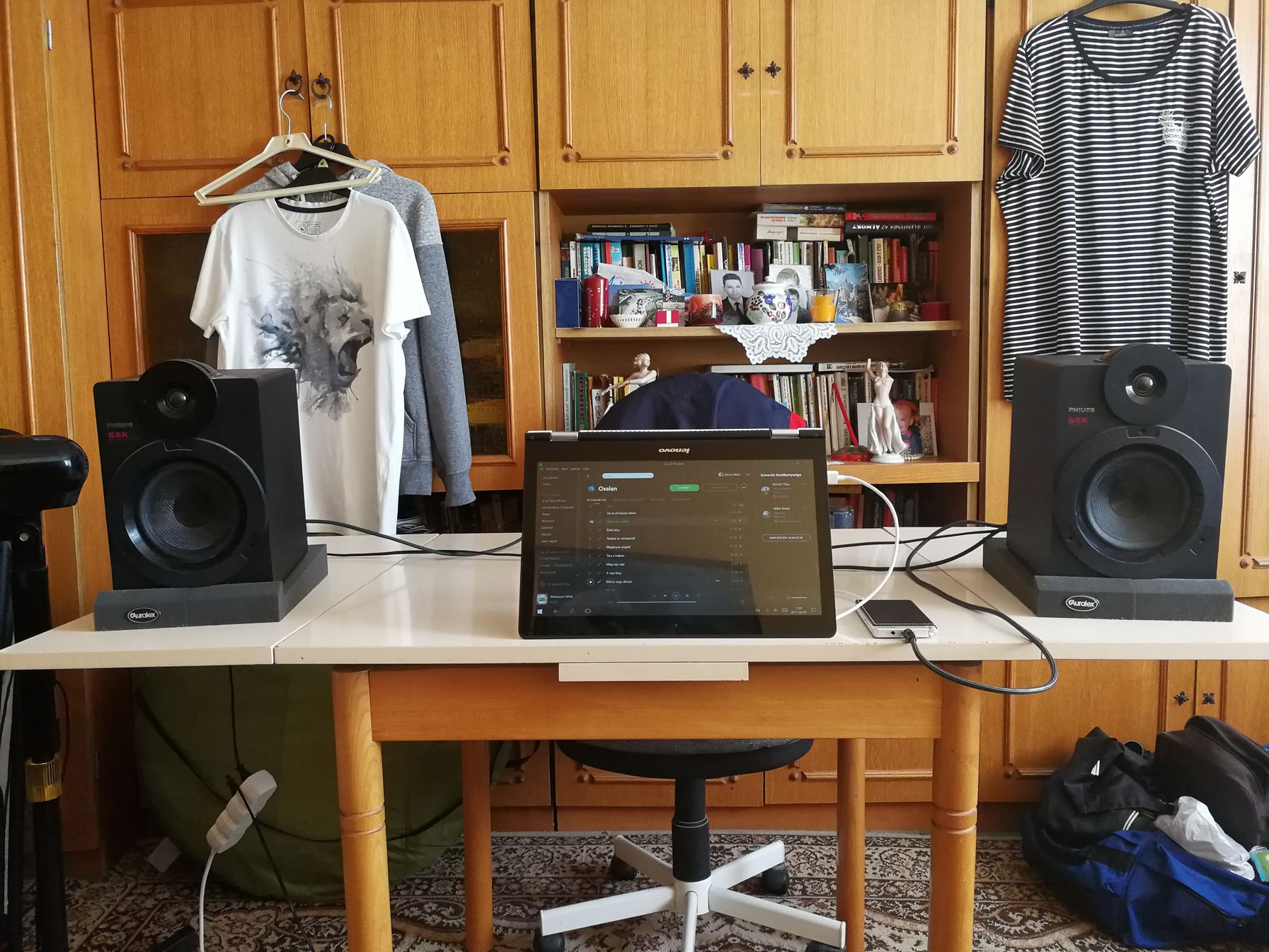

leigazoka91 #39556 üzenetére
Am a Philips mindket szobában kb majdnem ugyanugy szólt
PuMbA
leigazoka91 #39549 üzenetére
A legfontosabb, hogy mi van a hátad mögött és nem a hangfal mögött
Ha üres fal, az nem ideális.
Ezek a Philips-ek hogy szólnak?

leigazoka91 #38727 üzenetére
alphamooncam
leigazoka91 #38724 üzenetére
A négyzet alakú szoba nem túl ideális akusztikai szempontból, de a csupasz falak sem.
Egy otthonosan berendezett helyiség sokkal ideálisabb, mint a leírásodban szereplő szoba.
Nem mellesleg a legjobb, legdrágább cuccok is alulmúlják önmagukat egy rossz akusztikájú helyiségben.
Olvasd el inkább ezt , meg ezt, meg itt meg a kánaán, , meg talán ez is érdekelhet ...
Elcsatolást mindegyik hsz meghálálja, a 305-ös is, de csodát ne várj, fontosabb lenne az akusztikát rendbe tenni.
