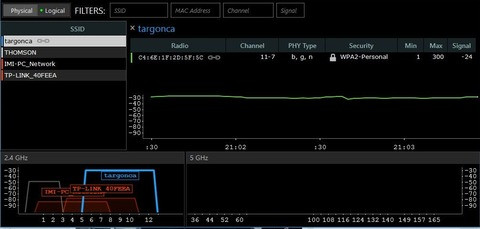

kristoph08
Gubek-Einste #44737 üzenetére
Nem tudom, hogy érted ezt a kérdést, egy szimpla szobában, 4 fal között van használva, a falak szilikátból vannak, ez egy kertes ház, de éveken át nem volt gond a nettel. 2 szomszéd van, mindkettő használ Wifit, ezek látszanak a képen is, a Thomson nevű wifi a modem sajátja.
Csináltam egy tesztet az egész képernyőt feltöltöm inkább, hátha kiderül valami róla.
A router egy TP-link TL-WR841N, a modem pedig egy Thomson TWG870, az előző modem, amelyiket kicseréltettem egy Cisco EPC3208 volt.
A névben és a jelszóban sincsen ékezet, csak angol abc betűi és számok.
Az 1 és 11 közötti kérdést nem egészen értem.
Az operációs rendszer sajátját és gyártóit is próbáltam már, nem volt különbség, jelenleg a gyártói van.
Érdekesség még, hogy ez az internet szakadozás nem lép fel, ha az asztali gép nincs bekapcsolva és használva. -

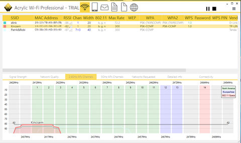

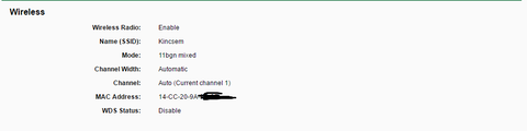

Hálózat nevét jelöltem ki, és remélem a másik lesz a csatorna kép?

Gubek-Einste #44709 üzenetére
Gyakorlatilag a szomszéd szobából jön, 1db tégla fal a gép és router távolsága 4- 5 méter k.b.
Os sajátját használom, nem sikerült találnom 64-es win 10 alá sajátját
Munka után, este tudom megnézni a többit sajnos -

Segítségeteket szeretném kérni ebben a hálózati problémában: Adott a szomszéd helységből egy digi net 100-as előfizetés, aminek a beltérije zte zxa10 f625gAmíg csak a laptop és a telefonok komunikáltak egy TP-LINK TL-WR841N Router- en keresztül, addig is csinált olyat, hogy nem látták egy- egy pillanatra, de mióta a számítógépemet is hálózatra tettem egyTP-LINK TL-WN881ND segítségével, azóta van mikor semmi baja egy- egy napig, de mostanában sűrűn nem látja, vagy nem kapcsolódik fel a netre a gépről majd egy ilyen hiba felirat fogad:
dns kiszolgáló nem válaszol, jel erősségem viszont maximumon vanMit kellene tennem, hogy folyamatos internetkapcsolatom legyen a számítógépen? Válaszaitokat előre köszönöm!
