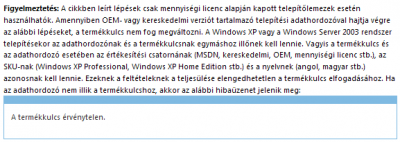

Már többször kellett adathordozót vadásznom kulcshoz, én olyankor arra figyeltem, hogy egy régi gépnél lehetőleg SP1-es lemezt válasszak, ha nem jött be akkor tovább kerestem.
Egyszer régen már jártam úgy hogy esze ágában sem volt aktiválni, én akkor a telefonos aktiváláshoz folyamodtam. Kérdezték hogy hány gépre van ez már felrakva
, de utána jó lett. Én többször a kulcsot nem használtam, szerintem a cd-vel lehetett gond. Azóta találtam már ahhoz a termék típushoz olyan lemezt amit visz rendesen. -

Van egy képlet, ami a HW-ek azonosítói alapján súlyoz (ezt esetleg a lelkesebb PH!-sok belinkelik), és ha olyan változás történik, akkor akár egy HW cseréje/változása is kiváltja.
ro_bert17: Ehhez nem tudok mit hozzáfűzni, én biztos vagyok benne, hogy a leírt eljárással többször cseréltem már kulcsot. Sőt, ezek közt olyan is volt, amikor maga a M$ javasolta ezt, egy olyan kulcsnál, ami valamiért nem működött (rendesen rajta volt a COA-n, akkor bontottuk ki a 10-es csomagot, abból volt ez 1 db, de nem lehetett vele aktiválni).

Természetesen eredeti és a géphez volt gyárilag (visszaállító partícióval újrarakható), de eddig úgy veszem átlagban ugyan annyi szívás van mindegyikkel. Azt furcsállom hogy mostanában nem adnak egyik géphez sem telepítőlemezt pedig pont a vincsi az ami a legkönnyebben tönkremegy egy notiban. Asztali gépekben (HP) meg totál egyforma kulcsokat használnak, és más van ráragasztva mint ami valójában rajta van, ami persze nem baj csak furcsa.
Hívtam már fel őket egyszer újraaktiválás miatt, nagyon hamar megoldják és nem is kérdeznek semmit. De úgy érzem fölöslegesen túl szigorú az aktiválásos megoldás és inkább központilag kellene megoldaniuk a kulcsok figyelését aztán update alatt bukna ki a dolog. -

Nem, (ill. ettől még lenézhette, de) ezt az aktiválási kényszert az adott OS váltja ki, és nem a központ. Egyébként akár egy új driver is csinálhat ilyet, vagy az, ha a BIOS-ban átállítasz valamit.

Én már jártam így egy asztali géppel, pedig csak háló kártyát tettem bele, mert az alaplapi tönkrement. Szerintem a "lenézéstől" nem csinálna ilyet, de már engem is foglalkoztatott a kérdés, mi történne ilyen esetekben.
Egyszer biztosan lehet így aktiválni, kérdés hogy később visszaütne-e a dolog. Úgy lenne logikus, mert akkor minek találták volna ki ezt a védelmi rendszert. -
Valamiért kiesett az aktiválásból egy kolléga XP-s (prof. notihoz adták, alul matrica) notija, újra kellet aktiválni. Azt írta hogy jelentősen megváltozott a hardver pedig semmit nem cseréltem, sőt nem is nagyon tudtam volna mert egy notebookról van szó ami már több éve változatlan hardverrel van és egy éve lett csak bővítve rammal. Szerencsére nem volt nagy gáz és simán újra tudtam aktiválni.
Előfordulhat hogy valaki lenézte a kódot a noti aljáról és felrakta egy másik gépre? -

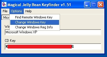

ro_bert17
Nem legális termékkulcs módosítására van lehetőség, ha a telepített XP valószínűleg nem vlk-s telepítés? Ugyanis "újraaktiválással" nem tudom lecserélni legálisra a termékkulcsot, egyszerűen nem fogadja el. XP prof.-ról van szó, a kulcs természetesen legális. -
