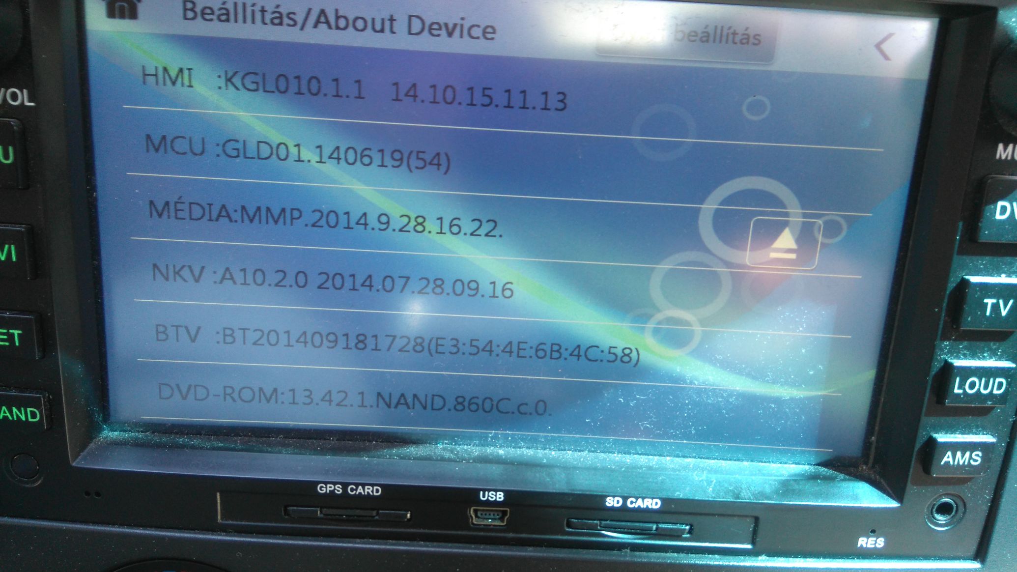

Sziasztok,van egy 2 dines fejegységem 7020g,amin minden működik, kivéve a bluetooth.Semmilyen telefon nem találja meg, és nem tudom a kihangosítóját használni.Esetleg van valami rejtett menü,ahol aktiválni kellene?
