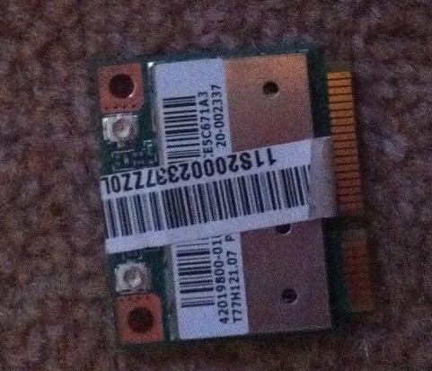

Belefutottam egy bosszantó problémába: adott egy HP 630 noti, gyári 64 bites Win 7 Home Premiummal. A win updateből felraktam 3 driver frissítést: tapipad, VGA, meg valami. Telepítés után újraindult, majd betöltődés közben teljesen lekapcsolt. Azóta nem jön be a kezdőképernyő, csupán az egérmutató, fekete háttérrel. Sajnos csökkentett módban is ugyanezt kapom.
Megpróbáltam a HP Recovery manager-ből egy rendszervisszaállítást, de sajna azt írta, hogy nem volt sikeres, és csupán annyi változás történt, hogy immár megjelenik a login képernyő háttere, ami pár másodpercenként villan egyet, mintha tölteni akarna valamit.A kérdésem, hogy ezt okozhatja-e driver (mert ugye csökkentett müdban sem indul), vagy lehetséges volna, hogy hirtelen egy vírus bejött (úgy, hogy előtte futott a Malwarebytes)?

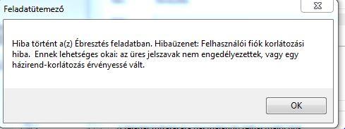

Gyakorlatilag viszont, amikor megpróbálom leokézni:
A házirend beállításokat hol tudom megnézni? Rendszergazda vagyok, egyedüli fiók ezen a gépen, mi lehet a gáz?

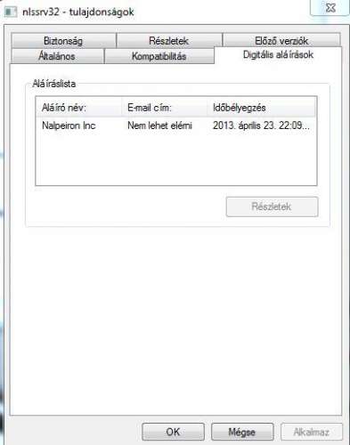

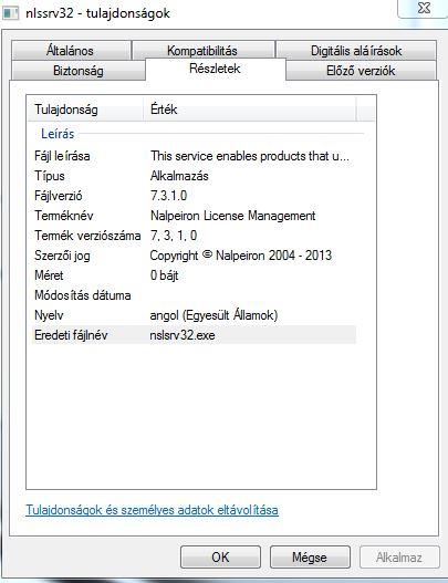

Pityu.
Vannak ilyesmik
egyenlőre nem vettem észre semmit,akkor hagyom is.
beleszólok
Pityu.
Hát ez az ,hogy én sem tudom,hogy mi a franc lehet ez.
beleszólok
Pityu.
beleszólok
Azért a neve (nem az .exe, hanem a description) alapján kb. 99.9%, hogy arról van szó, a vírusos variációk inkább tűntek találgatásnak.
Egyébként egy jobb klikk, properties/tulajdonságok, megnézni, hogy alá van-e írva. Ha igen, akkor elég egyértelmű. -
Pityu.
Gugliztam én de leginkább vírus elemzési dolgokat találtam
szabonagyur
Leírtam én is, hogy miket hoz, de konkrét dolgot nem, azt meg a kolléga is ki tudta volna guglizni. De te is csak nagy valószínűséggel írod, konkrét programot nem, de köszi azért a kioktatást.
beleszólok
Nem a fenét nem ad: másolás védelmi rendszer része nagy valószínűséggel.
(www.superuser.com) -

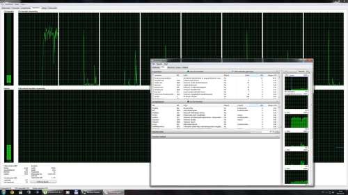

Szeretnék kérni egy kis segítséget.
Windows 7 Professional 64 bit.
Egyszerűen nem tudok rájönni, hogy a rendszer elindulását követően kb 10 percig miért megy az egyik mag majdnem 100%-on? Utána abba hagyja és a következő újraindításig nem csinálja.
Akárhogy nézem felügyeleti eszközökben nem látom, hogy mi futtatja a háttérben. -
