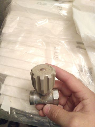

Vettem 1db radiátor szelepet, hogy megnézzem, oda fér-e, azon van ilyen tekerő, ennek valószínűleg recés külselyű kúp/henger tengelye van. De akkor a kézikerék keresés jó lehet erre is.
Köszii a tippet!
Szerk: a szelep meg is van, a kézikereket még keresem...

Kerestem erre, de siemens, gondolom termosztatikus fejhez van, és az én négyszög tengelyes.
@Ferike80: köszi... Én is arra gondoltam, hogy akkor már nyomtatok, ha nem találok külön ilyet. Nem kell kiszednem a szelep belsejét, hogy le tudjam a menetes csőről szedni (közel van a fal), loctite zsinór a fal mellett, és vissza csavar ugyanúgy...

Sziasztok, dilemmában (meg idegállapotban
) vagyok. A radiátoraim (alul és felül is) az alábbi típusú radiátorszeleppel vannak rákötve a fűrési rendszerre:
A problémám, hogy van egy teljes felújítás, és kissé zavar a tekerő, régi, nyomott, esetenként festékes. Szeretném csak a műanyag tekerőt lecserélni, mert a szelepek működése és a fém részek kifogástalan állapotban vannak. Tudja valaki, hogy lehet-e csak tekerőt kapni? A szelep csere eltérő méret, új kócolás, és darabonként 2e jmf költség miatt nem preferált...

Szerk: Benedek és Tsa boltban kérdeztem, ott biztosan nem lehetett külön kapni ilyesmit.
