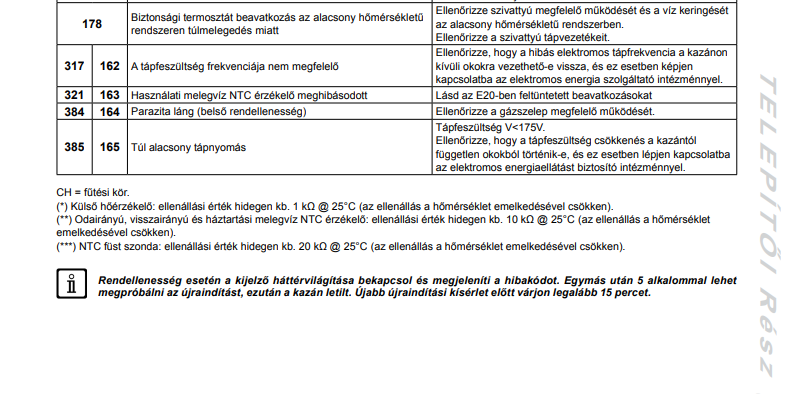

Satus
edeleny #2658 üzenetére
Nem értek hozzá , csak elolvastam a használati utasítást . Nekem kell utánanézni és megcsinálni ha azt akarom , hogy normálisan működjön.
Nézd a képen is az van amit írtam [kép] .Ez a Te készüléked használati utasításából van , az enyémben is így van .
A készülékeink majdnem egyformák , egy cégcsoport . -
Satus
edeleny #2652 üzenetére
Szia.
A külső hőmérő /NTC ellenállás/ biztos a megfelelő hozzá ?Egy telet csináltam végig ilyen NTC ellenállással , de ilyen szélsőségek nem voltak .
Arra emlékszem 20-as görbén [kép] használtam . Alapnak jó volt és olcsó , párszáz forintért vettem . Szeles időben sokat kellett állítgatni .
Vettem helyette egy olcsó openthermes termosztátot , és úgy néz ki , hogy nagyon megérte az árát .
Westen Pulsar Condens+ 24 -
