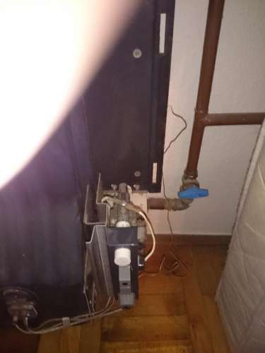

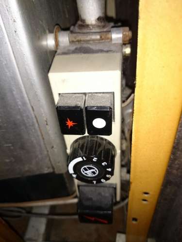

Én meg gázszerelőt keresek, de elég kihaltnak tűnik ez a topic. Viszont nálam konvektor van, szóval ha minden klappol a cuccal, akkor a következő a teendő velük: Megkeresed azt a gombot, amelyiket ha megnyomod hallod, hogy megy gáz a készülékbe. Aztán megkeresed azt a gombot amelyik szikrát ad. (ez valószínűleg a szikra gomb lesz
) Útána nincs más dolgod, mint folyamatosan nyomni a gombot amelyik a gázt adja az őrlánghoz és mellette nyomkodni a szikra gombot és figyelni a kémlelőablakon, hogy begyulladt-e az őrláng. Ha igen, úgy vársz 10-30 másodpercet és elengedheted a gombot. Utána működnie kell. Ha téli első beüzemelés, akkor előfordul, hogy nem friss gáz van leágazásokban olyankor kicsit tovább tart. Úgy nézem az alsó képen a gázcsap el van zárva. Azt nyisd ki
Az alsó típusnál a teli kör lesz az őrláng és a fehér a szikra. Teli kör alatt meg egy biztonsági kapcsoló van, de adja magát ha hallod a gázt.
