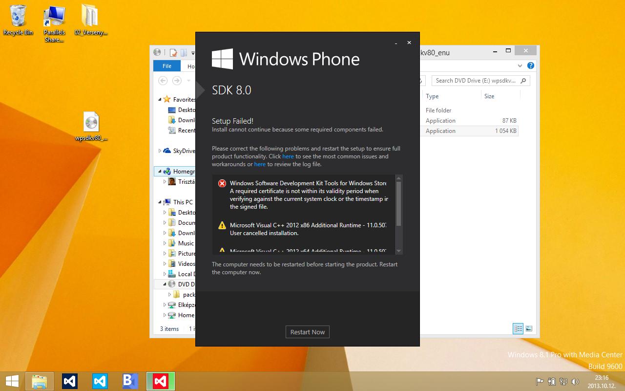

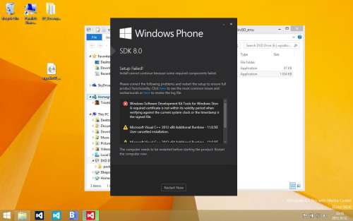

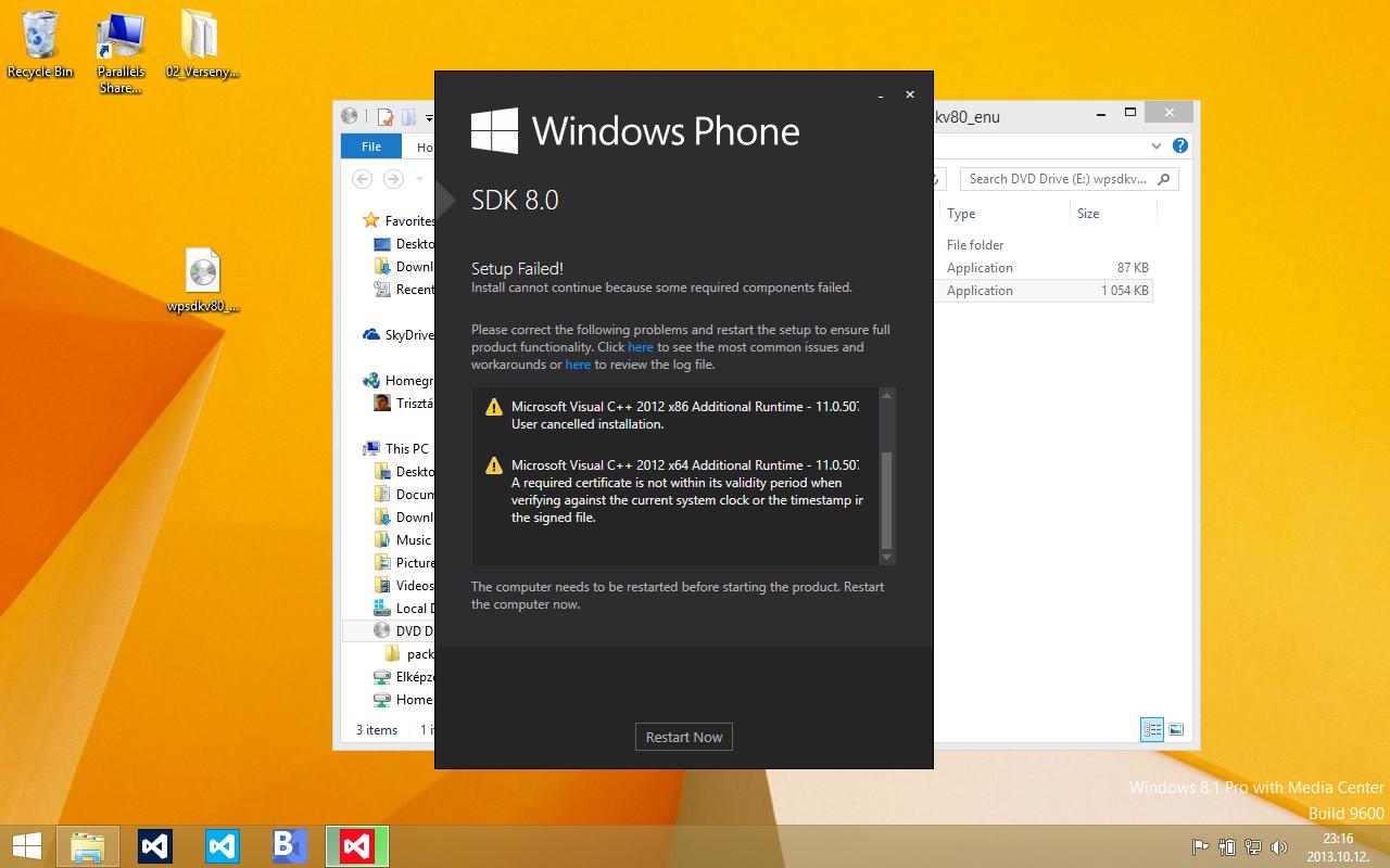

Tényleg le van írva
Viszont elindítom a Win8SharedSDKTools.msi-t, bejön a "Please wait while windows configures your installation" képernyő, de utána nem jön be semmilyen telepítő..
Inkább visszaállítom a dátumot.
Durva, hogy a MS saját platformjára (ami jelen pillanatban nem nagyon dőzsöl az alkalmazásokban) ennyire bonyolult fejleszteni...

Mi az istenért nem tudom felrakni a Windows Phone-os express Visual Studio-t?
Windows 8.1 van a gépen. Próbáltam már repair-rel, uninstall-install, restart, minden lehetséges dolog. Próbáltam a webes telepítőt és az iso-ból történő telepítést is, de mindkettőre ezt a hibát kapom:Miért írja azt, hogy "User cancelled installation", amikor nem én voltam?
