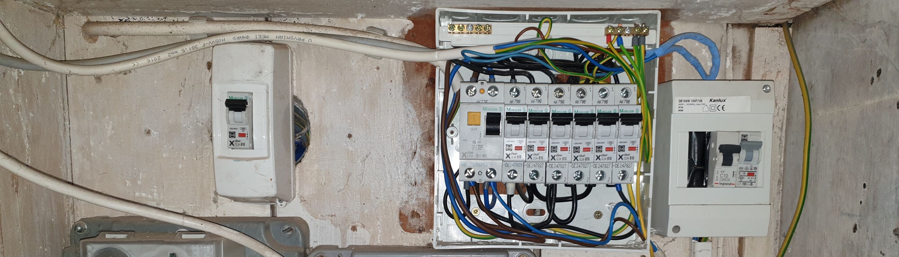

Na igen, egy komplett családi házhoz ma már 8 nappali +1 bojler áramkör eléggé kevéske...
Ha nem is kiált annyira felújításért mint a kollega írja (felkiáltójellel), azért tényleg rendbe kéne szedni.
Pl nincs rendes nulla sín mert hogy "minek"
Látok összesen 4 db elmenő nulla vezetéket a 8 db áramkörhöz...ez már sejteti hogy lesz dolog az elmenő szakaszokon legalább a nullák újra behúzásával.Továbbá nem értek egyet demars kollegával hogy 1 db 3 fázisú Fi relé kerüljön fel ha már megtörténik az elosztó felújítás, pláne azok után hogy írtad újra akarod húzni a vezetékeket.
Az 1 db 3 fázisút akkor rakunk ha azt akarjuk hogy a régi háznak a tulaja sokszor hívja fel a villanyászt alkalmanként 15k-s kiszállási díjért.
De tényleg az 1 közös Fi relé mindenre levág, mert ott összegződik az áramkörönkénti, egyébként egyenként veszélyhatár alatti hibaáramok.

Ez az elosztó felújításért kiállt!
Szereltess fel egy jóval nagyobb elosztót, hogy később is lehessen bővíteni.
Szerintem a több FI relét engedd el, tegyetek egy db 3F FI relét (ha már 3 fázisod van). Természetesen 40A/30mA értékűt.
Ha újra húzod a házat, lehet bővíteni (még 1 FI, vagy RCBO) az áramköröktől függően.
De ez csak az én véleményem. -

Lefotóztam a kismegszakítói árramköröket.
[kép]Sajnos nem látni a 0át hol megy be a házba. Ami itt látható, az más. Ami látható, a külön behúzott árramköré amit csinaltam a konyhába fürdőbe, illetve kapunál lévő konnektor es kapu elektronika, amin van fi relé. Ami középen sorban van az megy a házba.
Ujra kellesz húzni a vezetékeket. 1985 ben volt megcsinálva a kábelezés, alu kábelek, se vég rajtuk...es akkor úgy alakitom majd az árramköröket hogy rendben legyenek. 1.5mm2 tervezem áthúzni.
