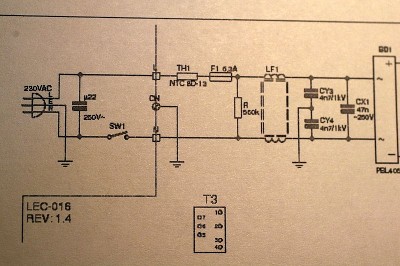

agressiv
andrade #11573 üzenetére
Ember hanyagold már ezeket a tankönyvből másolt elméletekeket, főleg, hogy megint abszolút semmi köze a témához.
A srácnak Codegen tápja volt és a primer köri fetek gondolom szétdurrantak, nincs ebben semmi extra, nem véletlenül hívjuk fel a figyelmet a minőségi táp használatára.
mr_ricsi
andrade #11587 üzenetére
"Ennek ellenére láttam meghibásodott ilyen alkatrészeket ha nem is sűrűn.Elképesztő hogy milyen meghibásodások tudnak lenni."
Megint terelsz! Tettél egy konkrét kijelentést: "Mindegyik tekercs a vasmagon van ha az egyik tekercs szigetelése sérülhet a másik is sérülhet és a vas zárja a két vezetéket."
Amit itt leírtál, a tekercsek kialakítása miatt nyilvánvalóan nem valósulhat meg! Ehhez képest most általánosságban vetítesz, hogy a tekercsek meghibásodhatnak. Igen, leéghetnek, megszakadhatnak, menetzárlatosak is lehetnek, a Marslakók szétlőhetik lézerrel, de amit leírtál, az nem fordulhat elő, mert a két tekercs egymástól fizikailag el van választva."Azt aztán tényleg nehéz megállapítani ám hogy ferrit vagy lemezmag!"
Ránézésre? Vagy ha nem látszik, mert műanyaggal van bevonva, akkor hogyan zárja össze a vas a két vezetéket(lásd a korábbi állításodat.)

andrade
mr_ricsi #11586 üzenetére
Nyilván nem tekerték a vasra mivel az még sarkos is. Ennek ellenére láttam meghibásodott ilyen alkatrészeket ha nem is sűrűn.Elképesztő hogy milyen meghibásodások tudnak lenni.Aztán ott van mikor az alkatrész láthatóan úgy van összehányva látszik rajta.Ez meg nagyon gondosan jó minőségben van megcsinálva

mr_ricsi
andrade #11571 üzenetére
"Hát kéhlek szépen itt van elöttem egy táp rajz ahol mindkét szál tekercsben folytatódik sorosan és közös vasmagon vannak.Akkor ez mi a macskafarka?"
Ismét a tudatlanságod bizonyítéka.
A primer oldalon a közösmódusú fojtónak a tekercsei el vannak egymástól szigetelve. Vagy egy műanyaggal bevont ferritgyűrű két felén van egy-egy tekercs, vagy a lemezelt vasmagon a csévetest van két részre osztva. Menetzárlat előfordulhat, de a két tekercs egymással nem kerülhet zárlatba. -

andrade: a fojtótekercs tipikusan légréses magos, erősáramú, sorosan kapcsolt eszköz, legfőképp alacsonyfrekvencián (fénycsőfojtó, egyenirányítás utáni simítás, amit nem csak pufferrel lehet a pár ezer amper nagyságú tartományban). Amire te gondoltál, az inkább egy aluláteresztő szűrő része, zavarszűrő tekercs, tranziens szupresszor, semmint klasszikus értelemben vett fojtó.

andrade

andrade
04ahgy #11569 üzenetére
Hát kéhlek szépen itt van elöttem egy táp rajz ahol mindkét szál tekercsben folytatódik sorosan és közös vasmagon vannak.Akkor ez mi a macskafarka? És nehogy ne lehessen a két tekercs között a vasmagon keresztül zárlat.Alkatrészként meg van olyan fojtóm is ami egyszálas, ez nyalván nem lehet totálzárlatos csak menet zárlatos.
04ahgy
andrade #11568 üzenetére
Nem láttam még zárlatos puffert tápban, habár az elméleti előfordulási valószínűsége nullánál nagyobb.
A fojtó alapból zárlatos, ugyanis egy darab vezeték (jó esetben folytonos
), gyakran vasmag köré tekercselve. Az elég nagy baj, ha a két vége között nincs zárlat. Továbbá fojtót sorosan szokás bekötni, és ha zárlatos is, akkor legfeljebb nem fojt.

prime_adam
Helló!
Van egy kis problémám, aminek próbáltam utánajárni, de mivel látszólag összefüggéstelen dolgok is történnek kíváncsi vagyok a véleményetekre. Az se biztos, hogy a táp, de nekem az tűnik valószínűnek. Először is Gigabyte Odin GT 800W-s táp, driverek legfrisebbek, bővítve lett a gép (de azelőtt már jelentkezett a probléma).
Pár hónapja elkezdett valami zörögni (azt hittem csapágy, mondjuk nincs kizárva), aztán rá valamivel elkezdett sípolni a gép, de nem generált sípolás. Általában nyugalmi állapotban sípol, kb fél perc everest terhelés után abbahagyja. Nagyobb baj viszont a kernel-power error, ami egyre gyakrabban kerül elő. Furcsa mód mikor játszok és megy pl 30% gpu kihasználtsággal kifagyok, ellenben mikor realtime rendert futtatok és 100%-on pörögnek a kártyák semmi ilyen hiba nem jelentkezik. Simán nyugalmi állapotban még egyszersem kapcsolt le, mondjuk olyan előfordul, hogy bekapcsoláskor még boot előtt levágja magát a gép. Továbbá néha mintha az alsó ventik ledjei (8 db) pislákolnának, de ez is független a sípolástól, és a terheléstől is, teljesen véletlenszerű. Everesttel már próbáltam loggolni, de semmi furcsát nem tapasztaltam.
Mi a véleményetek? És mennyire lehet súlyos? Nem szeretném ha a táp durranna egyet majd szépen elszállna valami a gépben.

Winchester95 #11502 üzenetére
Szia Peti198506!
A második képen jól látszik, hogy itt bizony komoly dolgok zajlottak le... Több helyen elégett, megszakadt a vezető réteg. Néhány alkatrész füstté vált vagy kidurrant. Ezen kívül még lehetnek más hibái is! Ezek fényében -szerintem- ez már csak alkatrésznek lenne jó és ezért ilyen összegben kell gondolkoznod! Max. 2K-nál többre ne is számíts!
