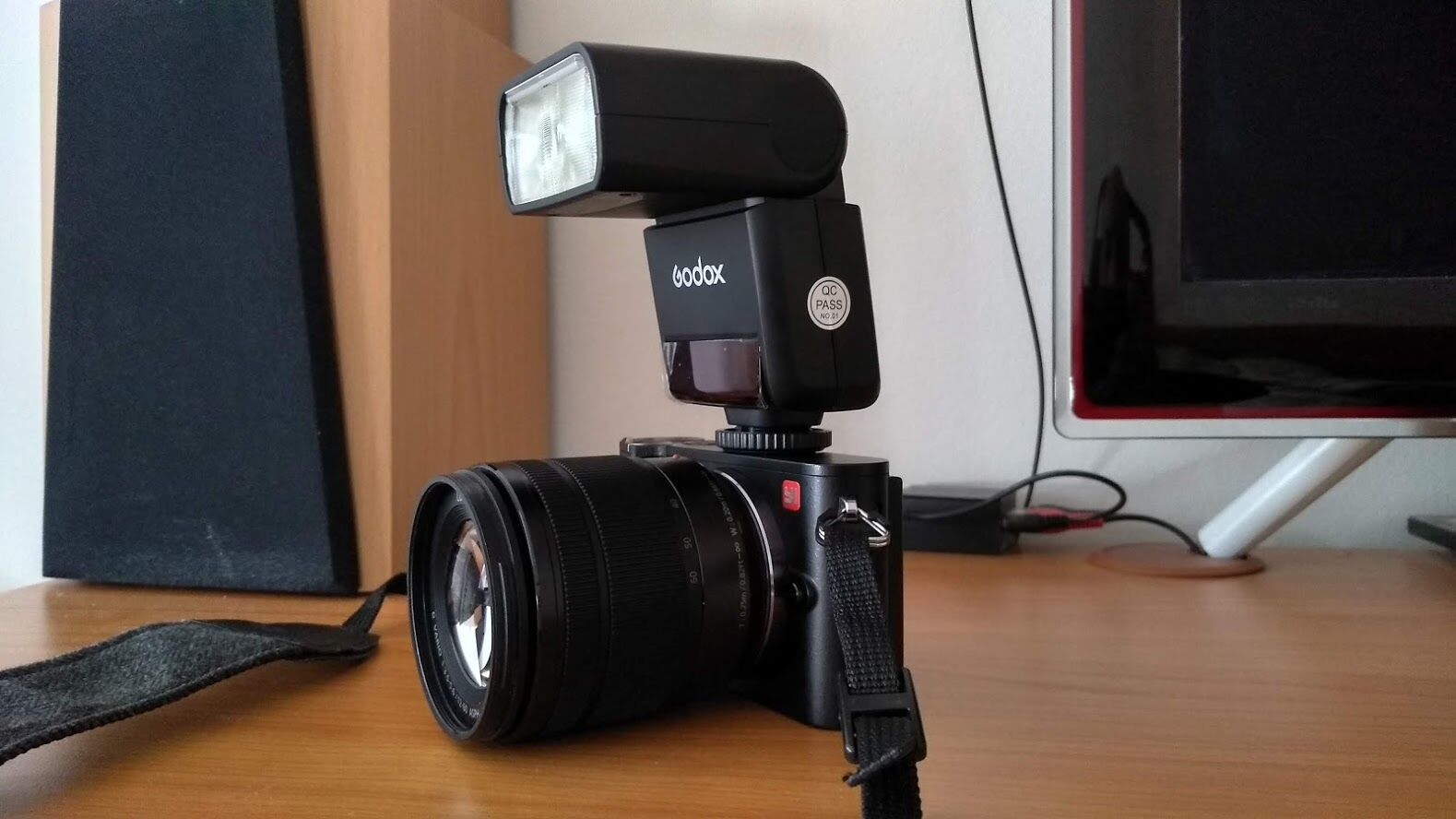

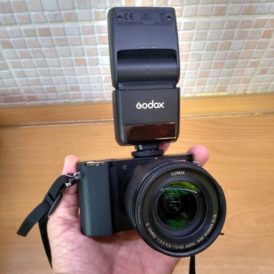

Végül a Godox TT350_O- lett a befutó. Ennek egyik oka, hogy fényértéket tárcsával tekerve lehet állítani ami szerintem sokkal jobb mint gombot nyomogatni és mivel m4/3 os objektívet már vettem a mostani vázhoz valószínű pani vagy oly lesz a következő.
Tényleg működik vele szépen Manuális módban.
Nem lett vele ortopéd és megmaradt a gép egyensúlya. ( a nagy vakú tekerte ki a kezemből a gépet)
Mindenkinek köszönöm a tanácsokat.

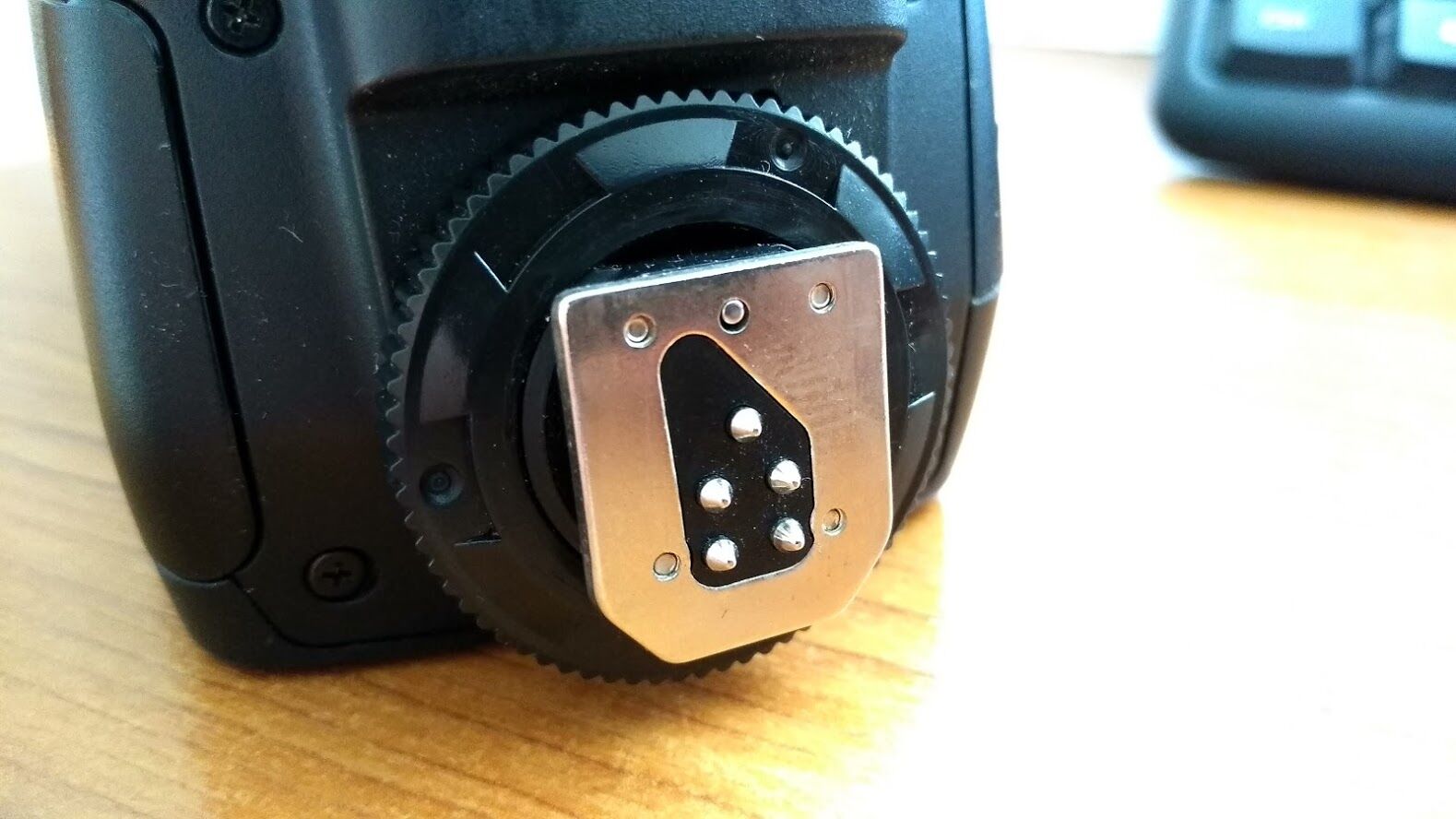

Nekem hasonló kérdésen lenne: Nikon rendszeremről megmaradt egy Sunpak pf30x iTTL vaku. Most Sonyhoz való X1T-s-t használok 3db Godox TT600-al. A Sunpak vakut hogyan tudnám működésre bírni akár manuálban akár a kioldó tetejéről?
Rendeltem egy középérintkezős infra kioldót, de ez sem süti el. A Sunpak természetesen működik Nikonnal.

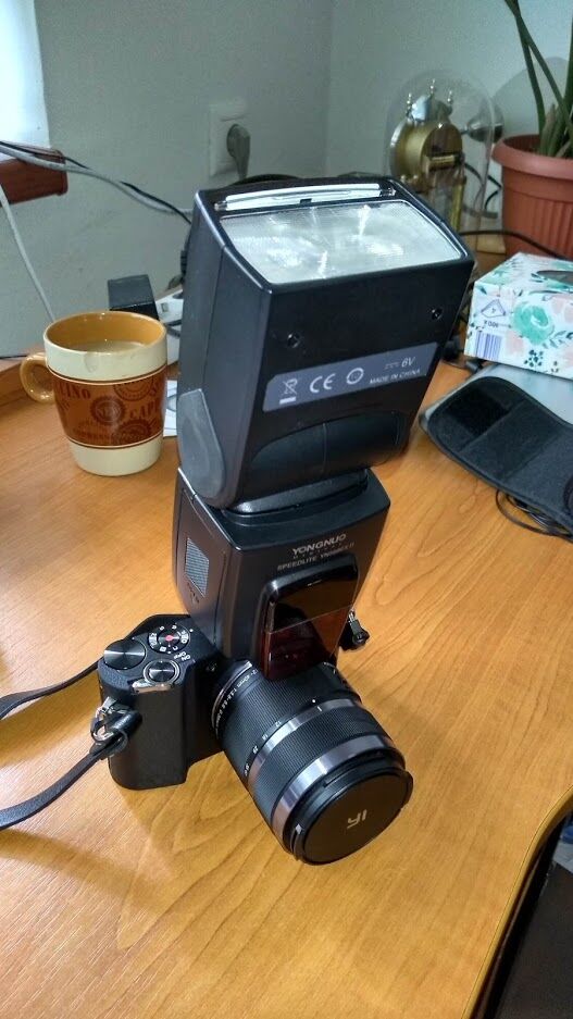

-Bagira-
Yi M1. ről van szó. A meike mk320 jó lenne de melyik fajta géphez való (Canon,nikon, sony, Lumix/Olympus, Fuji) használható csak középérintkezőről manuál módban?
A gyári leírás a gépnek csak ennyit közöl:
https://help.yitechnology.com/hc/en-us/articles/232227208-What-types-of-flash-lights-are-supported- -
